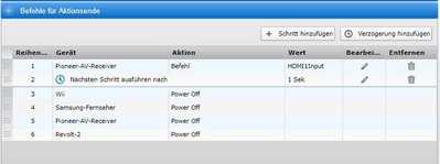

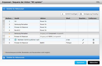

ich habe eine Ultimate one und habe eine Aktion Wii eingerichtet. Den Eingang am Samsung UHD 6850 setze ich für die Aktion Wii auf Component.
Alles funktioniert so weit auch gut. Wenn ich danach aber auf eine Aktion TV schauen gehe, wird obwohl in der Aktion auf HDMI1 stellen, nicht auf HDMI1 geschaltet. Es bleibt bei Component. (Hier hilft nur von Hand den TV-Eingang auf HDMI 1 zu ändern.)
Nun würde ich gerne in der Abschaltsequenz auf HDMI 1 zurück schalten. Hier finde ich leider keinerlei Eingänge. Es gibt nur Steuerbefehle für den Samsung. Wie kann ich das Problem lösen?

gehst Du direkt von Wii auf TV oder Wii, aus und dann TV? Wenn Letzteres erhöhe die Einschaltverzögerung am TV. Wenn Ersteres erhöhe mal die Geräteverzögerung (inter device delay).

Hallo Ralf,
ich beende die Aktion "Wii spielen" bevor ich eine neue Aktion starte. Das sieht wie folgt aus:
Wie bekomme ich am Samsung den Eingang von Component auf HDMI1 zurück geschaltet?

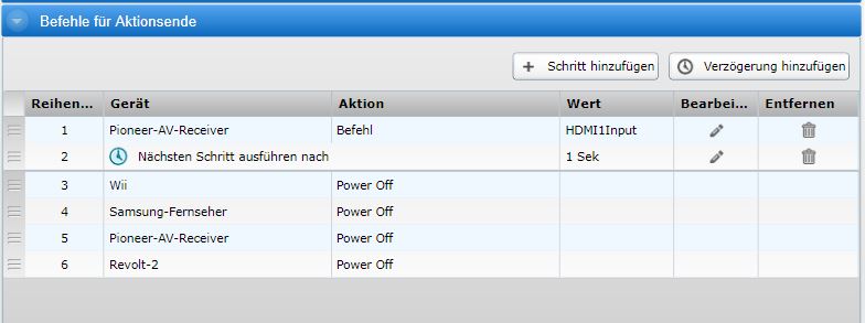

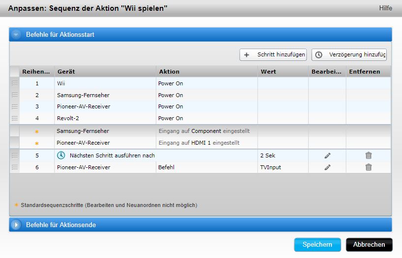

hast Du mal den "guten" Weg mit Verzögerungen versucht?
Der "schlechte" Weg ist Input-Befehle zum Start/Ende einer Aktion hinzufügen. Da Logitech es als schlecht ansieht werden alle Power- und Input-Befehle aus der Liste rausgefiltert. Abhilfe schafft nur den gewünschten Befehl unter neuem Namen ohne Input als Teil des Namens neu anzulernen.

Danke Ralf,
der " sanfte Weg " fühte zum Erfolg.
