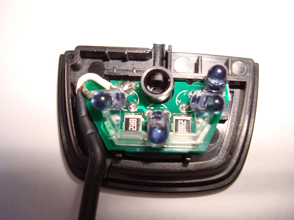

Die IR Augen senden doch nicht großflächig wie der Hub. Die sind doch nur für ein Gerät Gedacht, oder? Der Hub erhellt halt den ganzen Raum.
Re: Ultimate 950 / Smart Control hinzufügen
Probiers aus. Decke die Augen des Hun ab und schließe die Mini-Sender an
Beiträge: 18152
Dog6574 hat geschrieben:Die IR Augen senden doch nicht großflächig wie der Hub.
Sagt wer? :wink:
Wie Du hier siehst ...
... feuern hier 4 IR-Dioden in (fast) alle Richtungen.
wußte ich auch nicht, bzw. hatte ich das so nicht in Erinnerung
Jetzt wo ich es sehe bin ich mir recht sicher das schonmal gesehen zu haben
