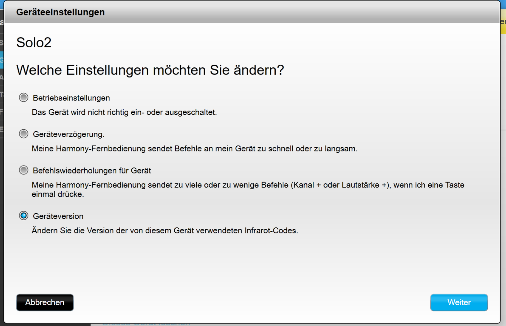

für viele Geräte hat Logitech diverse IR-Codes in der Datenbank. Du kommst über die Geräteeigenschaften da ran. Siehe letzten Punkt im Anhang.
Wenn Du weiter geklickt hast wirst Du gefragt ob Du die Originalfernbedienung hast und dann wird der entsprechende Code benutzt. Damit das funktioniert musst Du aber VU zweimal als Gerät deinem Konto hinzufügen.

Die Schaltfläche "Geräteversion" unter Geräteeinstellungen gibt es bei mir weder bei der Duo2 noch der Solo4k. Leider!!! Ich habe gerade noch mal nachgeschaut. Sonst wäre es ja relativ einfach. Wieso geht das bei der Solo2? Habe gerade gelesen, die Duo2 2x einzutragen um dann die Auswahl zu haben. Das probiere ich jetzt mal aus.

Habe gerade die Duo2 2x eingetragen, aber den Punkt "Geräteversion" gibt es bei mir immer noch nicht. Es erscheint nur die Punkte Betriebseinstellungen, Geräteverzögerung und Befehlswiederholung für Gerät. Ich könnte verzweifeln.

nimm die Solo2 denn alle VUs gehorchen auf die selben Kommandos. Ich steuere mit der Solo2-Einstellung meine Ultimo, Solo2, Duo2, Solo4K und früher auch meine Duo und Uno.

Danke Danke Danke! Dein Tipp hat mir echt geholfen. Ich hab`s schon probiert. Warum geht das nur wenn man die Solo2 einträgt? Mein Problem ist jetzt gelöst. Super Forum!

>95% der VU-Benutzer benutzen Code 2 und max. 1 Box/Zimmer und die restlichen <5% haben wohl eine Solo2 benutzt:-) In der Datenbank ist nur drin was User liefern (manchmal auch die Firmen) und wer hat schon zweimal den gleichen Receiver-Typ außer dir und mir im selben Zimmer?
