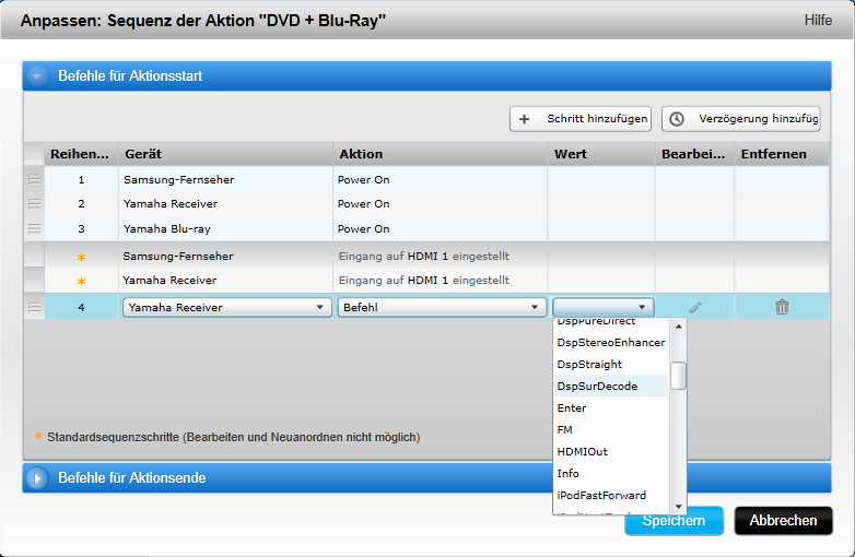

du kannst aber die Aktion erweitern
unter Aktionen "BluRay Film schauen" auswählen und unten auf "Diese Aktion anpassen" gehen
dann den entsprechenden Befehl (DspSurDecode) beim Aktionsstart hinzufügen und gegebenenfalls bei Aktionsende wieder zurückstellen.
