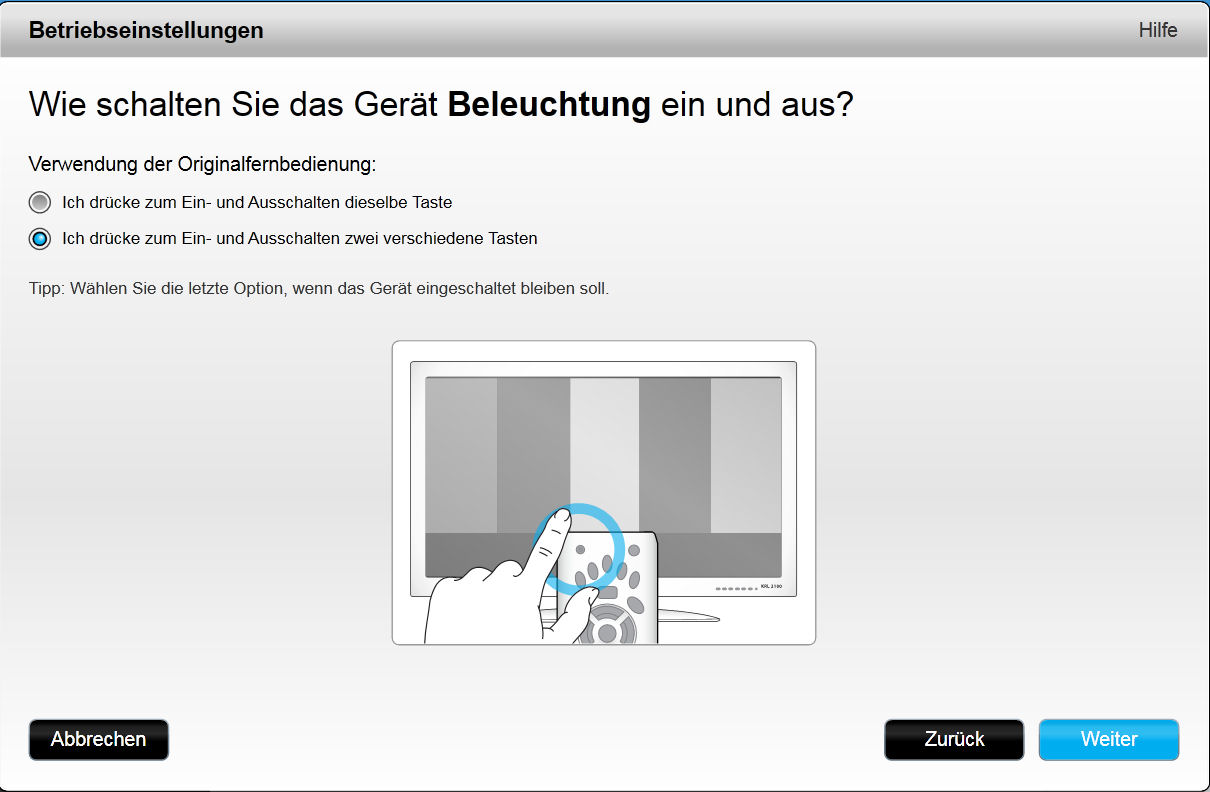

  • Kein Ein-/Ausschalter
    Einschalt-Befehl "klauen"
    Wir wählen die besagte Option aus ...
    ... und binden dieses Gerät in die gewünschte Aktion ein:

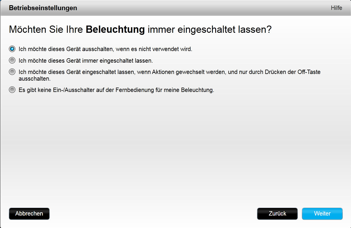

    Die Standard-Einstellungen des Gerätes müssen so aussehen:
    :arrow: Wichtig sind die getrennten Befehle zum Ein- und Ausschalten des Gerätes.

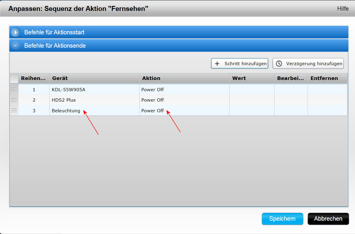

    Auch beim Aktions-Ende erscheint das Gerät und wird beim Beenden der Aktion automatisch abgeschaltet.
