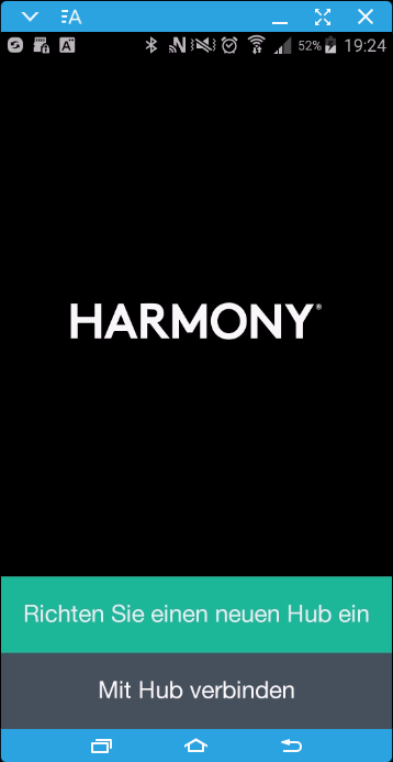

Also in Sachen Cloud ist mir bisher noch nichts untergekommen.
Wenn ich die App starte, egal ob Android oder iOS, bekomme ich direkt diesen Screen:

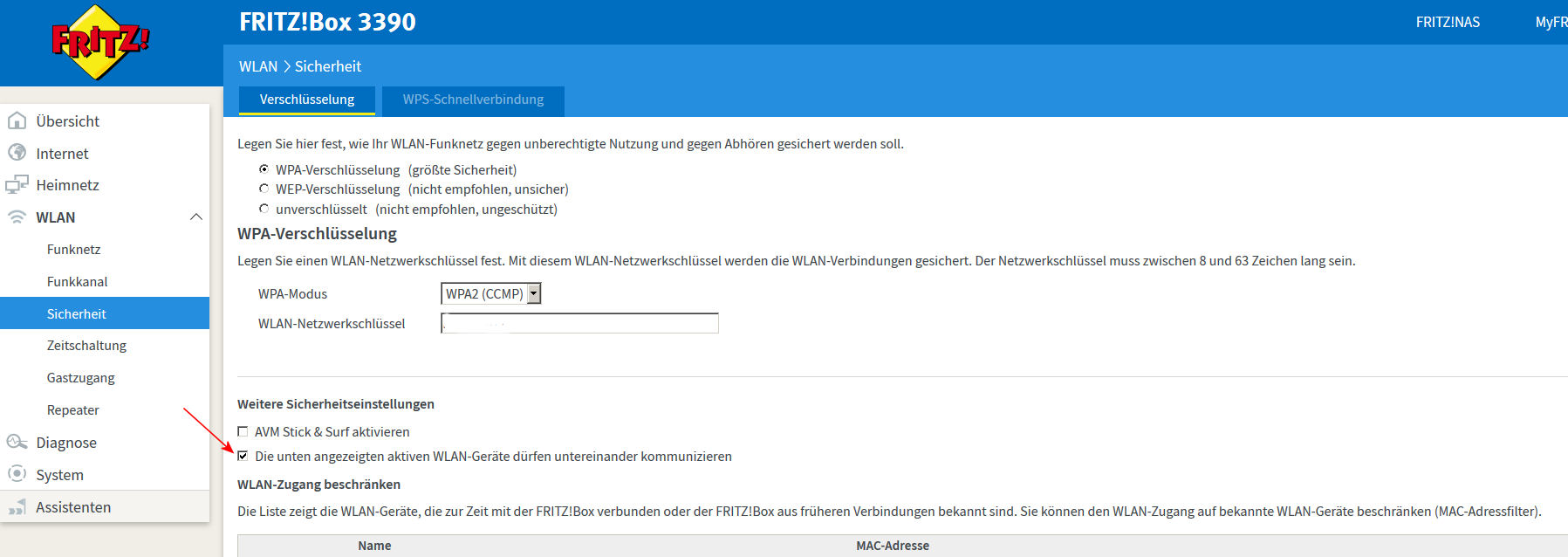

Was anders: Dürfen Deine WLAN-Geräte sich untereinander unterhalten?
Einstellung bzw. Häckchen in der FritzBox gesetzt? Wenn dem so ist, dann bin ich mit meinem Latein am Ende.
Bleibt nur noch der Support.

Danke Hans, ich traue es mich kaum zu sagen aber das war es tatsächlich.
Ich bin mir absolut sicher, dass die Option aktiviert war - ich bin das auch mit dem Logitech-Support durchgegangen.
Aber spätestens seit ich das Austausch-Bundle bekommen habe war die Option deaktiviert, denn ich war dort nicht mehr unterwegs...
Also nochmals Danke und Entschuldigung für den unnötigen Aufriss, kann ich dir ein Elite-Bundle gratis anbieten?
