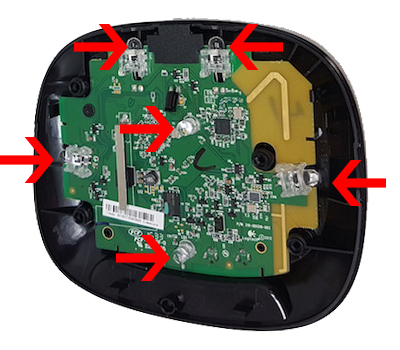

Wo sitzten den bei dem Hub die Infrarotsender die an die Endgeräte senden.
Nur an der Frontseite oder auch oben?
...und wo sind sie dann angebracht?

Beiträge: 873
Re: Harmony One und HUB
Telefonbomber hat geschrieben: 12. November 2017 19:52 Hallo
2 nach vorne, 2 nach oben, sowie je einer links und rechts
siehst du im Display(aktive Kamera) deines Smartphones blinken, wenn du einen Befehl sendest
