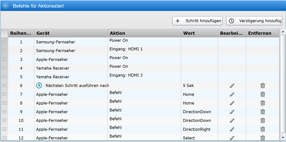

Hallo Ihr,
bin neu hier im Forum und habe seit einigen Tagen eine Harmony Ultimate One.
Nach einigen Ausprobieren und experimentieren klappt soweit alles ganz gut und die meissten meiner erstellten Aktionen klappen prima. z.B. Internetradio Hören - Verstärker geht an, Squeezebox geht an und per play befehl wird zuletzt gehörter Radiosender gestartet :-)
Seit Tagen quäle ich mich aber mit einer Sequenz für mein Apple TV herum. Bisher ohne Erfolg, wobei ich mir langsam denke - so komplex kann das doch gar nicht sein :oops:
Ich möchte gerne mit einer Aktion "Film gucken"
den TV einschalten -klappt,
korrekter HDMI wird gewählt - klappt,
Apple TV wird eingeschaltet -klappt.
Nun soll anschließend meine Synology Videodatenbank App im Apple TV gestartet werden um direkt in meine eigene Videothek zu kommen-klappt nicht.
Diese App befindet sich vom Standort im Apple TV in oberster Reihe an 2. Stelle (also quasi einen Schritt nach rechts und enter)
Mit einer Aktion habe ich bereits den Schritt nach rechts geschafft, jedoch bin ich scheinbar zu blöd das richtige kommando zum starten in der Aktionssequenz zu definieren (manuell wäre das ja auf der Harmony die Ok Taste inmitten des Steuerkreuzes)
Leider lässt sich als definierte Aktion im Aktionsmenü das starten der App weder mit play, noch mit select letztendlich realisieren. Alle anderen vordefinierten Befehle erscheinen mir nicht wirklich schlüssig.
Habe ich da einen Denkfehler? oder evtl . Pausen nicht beachtet?
Vielleicht hat ja jemand von Euch sogar bereits eine vorgefertigte Sequenz zum gleichzeitigen starten des Apple TVs und öffnen einer App und kann sie mir verraten. Kann doch nicht der einzige sein, der solche wünsche hat (siehe oben - bei der Squeezebox klappts doch auch) :roll:
Würde mich sehr über eine Antwort freuen - auch damit ich wieder ruhig schlafen kann :lol:
viele Grüße aus Cöllefornia
Sören

also "OK" ist "Select"
Problem ist, das Apple TV in der Regel mit der letzten Einstellung startet, somit dein "DirectionRight und Select" eventuell an der falschen Stelle landet
heißt vor "DirectionRight und Select" muss noch ein "Home" eventuell ein 2tes "Home" sofern aus den Einstellungen gestartet wird, damit erste Reihe erste App gestartet begonnen wird
zusätzlich benötigt die Box ja etwas Zeit zum hochfahren und die Befehle danach auszuführen
sieht bei mir für eine App 3te Reihe, 2te App so aus
die 5 Sek kannst auch mal verringern
ist bei mir also als extra Aktion angelegt
für eine Sequenz ist aber die Reihenfolge bis auf die Verzögerung gleich
wäre bei mir also Home, Home, DirectionDown, DirectionDown, DirectionRight, Select

Hallo Wolfram,
super, danke Dir vielmals. Ich habe es nun hinbekommen.
Wie Du bereits geschrieben besteht die Problematik darin, dass sich das ATV die zuletzt gewählte Position merkt.
Habe nun etwas intensiver mit den Befehlen für das rücksetzen rumgespielt, aber entweder geht der gewünschte gesammte Aktionsbefehl dann nur, wenn entweder der Cursor sich irgendwo befindet, sich dann per zusätzlich einprogrammierter Aktionsrutine "auf oben links" (also erste App) zurücksetzt und dann die gewünschte App anwählt und öffnet, - oder die andere Rutine - dass der Cursor oben links (erste App) bereits ist und dann zur Zielapp abläuft und öffnet.
Beide Variante abdeckend funktioniert das selbst mit eventuellen Pausen, doppelt Home, Home und Menu kombiniert jedoch nicht. egal :-)
Da ich das ATV meist vom Stromnetz trenne, dann per Harmony alles einschalten lasse und loslege habe ich mich für die letztgenannte Rutine entschieden. Denke damit ist für mich das Ziel erstmal erreicht :D Andere Ideen oder Lösungen sind natürlich gerne willkommen 8)
