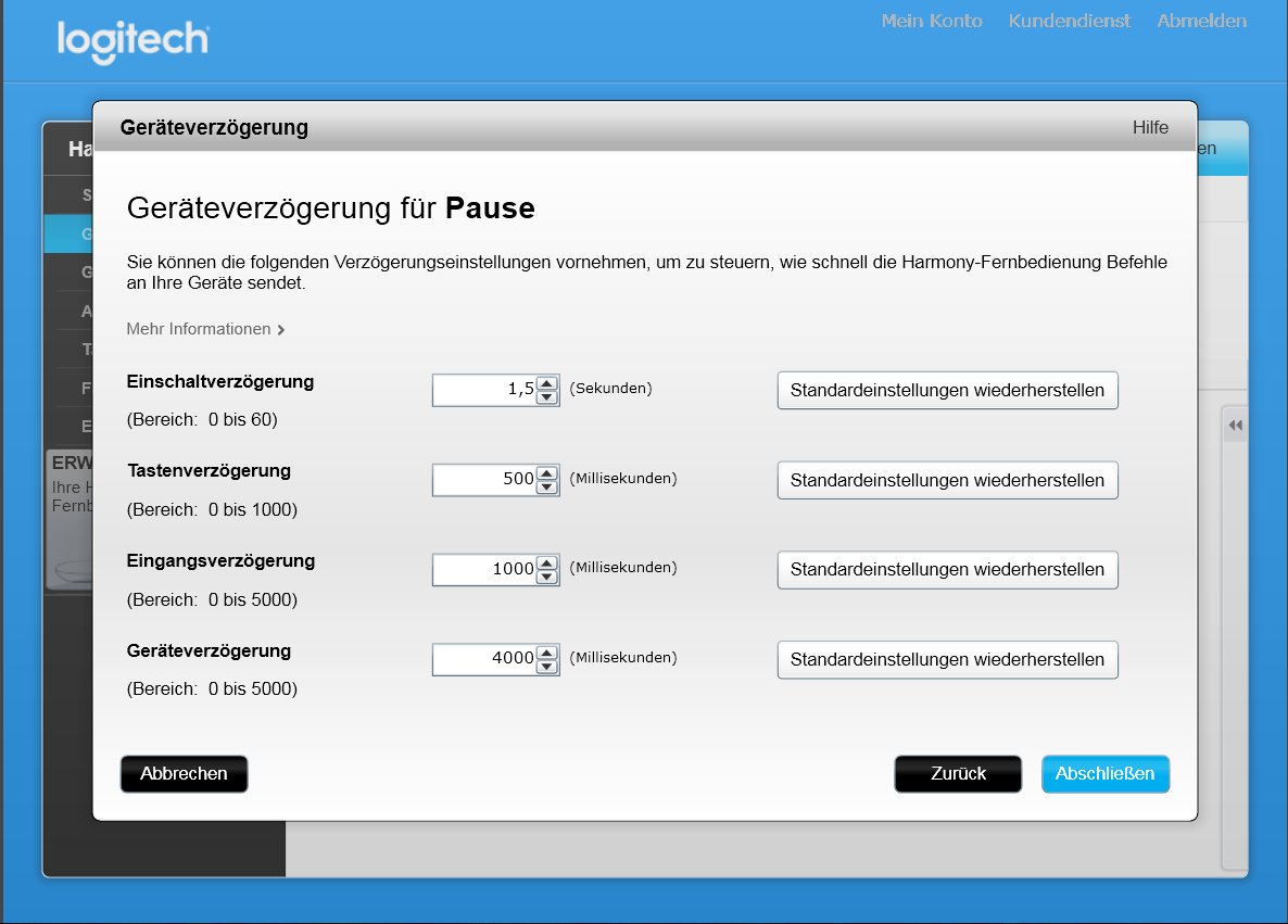

Hallo liebe Community,
nachdem mich meine Freundin fast rausschmeißt, weil ich ständig den Fernseher ein- und ausschalte, muss ich mich doch an euch wenden.
Ich verzweifle am leidigen Thema Einschaltverzögerung...Seitdem wir den neuen LG OLED 65B7D haben, will der Fernseher beim schalten der Aktion einfach nicht einschalten.

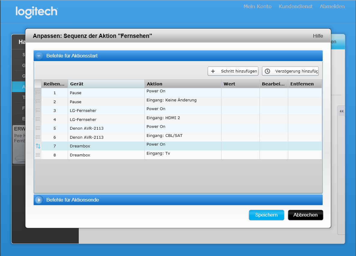

Ich habe eine FS20 Funksteckdose vor meine Geräte geschaltet, welche mittels FHEM beim Starten einer Aktion eingeschaltet wird. Dann habe ich ein Dummy Gerät "Pause", welches als erstes startet. Anschließend der TV. Bei alten Samsung TV lief das ohne Probleme und scheinbar braucht der LG nach Stromzufuhr länger, um das Signal zu empfangen.
Aber ich weiß einfach nicht, wie ich das Problem gelöst bekomme. Ich habe in der FAQ und diversen Beiträgen auch von der SCART-Option gelesen, welche ich aber weder in dem myHarmony Programm auf dem Mac, noch in der iOS App finden kann. Gibt es diese nicht mehr?
Auf jeden Fall habe ich nun die Geräteverzögerung des Dummys "Pause" von 1000ms auf 4000ms geändert. Dennoch scheint der TV kein Einschaltsignal zu bekommen. Nachdem ich auf Hilfe drücke startet er ohne Probleme.
Anbei noch die Screenshots der Aktion sowie Einstellung des Dummys:
Ich hatte zwischen der 1 Pause On und 2 Pause Eingang wechseln auch noch eine Verzögerung. Aber auch die bewirkt nichts.
Hat jemand noch eine Idee?

sTaNy hat geschrieben: 23. Januar 2018 20:17 Nachdem ich auf Hilfe drücke startet er ohne Probleme.
Ein untrügliches Zeichen dafür, dass Dein TV nach dem Einschalten der Steckdose noch (sehr) lange braucht, bis er Befehle empfängt.
Mach doch mal folgenden, simplen Test:
1. Schalte die Steckdose ein
2. Jetzt sende dem TV den Power-Befehl von der Original-FB immer wieder, bis er einschaltet.
Die Zeit zwischen 1 und 2 ist die Zeit, die Du nach dem Einschalten der Steckdose noch als Verzögerung einbauen solltest.
Dein Gerät "Pause" sieht in den Betriebs-Einstellungen also so aus:
Einschalten
1. Power-Befehl für die Steckdose
2. Verzögerung (siehe oben)
3. Irgend ein Befehl, der nichts macht (z.B. angelernter Dummy-Befehl von irgend einer anderen FB)

Re: Neuer LG TV schaltet bei Aktion nicht ein. Funksteckdose. Keine SCART-Option zu finden
Beitrag von sTaNy »
Hallo Hans,
leider hatte ich die Foren Benachrichtigung falsch gesetzt, sodass ich erst eben deine Antwort gelesen habe. Vielen Dank dafür!
Habe den Test mal gemacht und der Fernseher scheint tatsächlich zwischen 8-9 Sekunden zum Aufwärmen zu brauchen.
Bedeutet also, dass mein Gerät "Pause" mit einer Geräteverzögerung von aktuell 5000 Millisekunden nicht ausreicht. Wie löse ich dies jetzt am elegantesten?
Ein zweites Gerät "Pause 2" mit noch mals 4000 Millisekunden Geräteverzögerung? Die maximale Geräteverzögerung kann leider nur 5000 betragen.
Wenn es diese SCART-Option in myharmony nicht mehr gibt, wie kann ich sicherstellen, dass der TV nicht als erstes schaltet oder kann ich mit der aktuellen Version davon ausgehen?
EDIT: Ach und warum haben eigentlich die Verzögerungen in der Aktion, die man hinzufügen kann keine Auswirkung? Braucht man zwingend ein Dummy Gerät? Das finde ich etwas umständlich...
Viele Grüße und danke für den Support!

Beiträge: 18232
sTaNy hat geschrieben: 25. Januar 2018 20:58 Habe den Test mal gemacht und der Fernseher scheint tatsächlich zwischen 8-9 Sekunden zum Aufwärmen zu brauchen.
"Scheint" reicht nicht aus. Du musst es definitiv wissen. Also -wie ich schon oben schrieb- ausmessen.
sTaNy hat geschrieben: 25. Januar 2018 20:58 Bedeutet also, dass mein Gerät "Pause" mit einer Geräteverzögerung von aktuell 5000 Millisekunden nicht ausreicht.
Die Geräte-Verzögerung bringt Dich nicht weiter.
Die erforderliche Verzögerung gehört in die Betriebs-Einstellungen des Gerätes "Pause". Auch das hab ich Dir aber oben beschrieben.
sTaNy hat geschrieben: 25. Januar 2018 20:58 Wenn es diese SCART-Option in myharmony nicht mehr gibt, wie kann ich sicherstellen, dass der TV nicht als erstes schaltet oder kann ich mit der aktuellen Version davon ausgehen?
Da musst Du nix sicherstellen, Die Geräte werden in der Reihenfolge eingeschaltet, die in der jeweiligen Aktion festgelegt sind.
Bild Harmony FAQ (nur myharmony.com) | 2.08 Anleitung: Ein-/Ausschalt-Reihenfolge der Geräte ändern
sTaNy hat geschrieben: 25. Januar 2018 20:58 EDIT: Ach und warum haben eigentlich die Verzögerungen in der Aktion, die man hinzufügen kann keine Auswirkung?
Die haben schon auswirkungen, aber sie erden erst nach den anderen Befehlen (Power & Input) ausgeführt. Und wenn nach der Verzäögerung kein Befehl mehr kommt, wird die Verzögerung ignoriert.
sTaNy hat geschrieben: 25. Januar 2018 20:58 Braucht man zwingend ein Dummy Gerät?
Für Dein Vorhaben -Funk-Steckdose als Hauptschalter- eindeutig: Ja.
Hier steht genau beschrieben, wie ein Funk-Hauptschalter angelegt und in die Aktionen eingebunden wird:
Bild Harmony FAQ (nur myharmony.com) | 5.03 Anleitung: Funk-Hauptschalter/IR-Hauptschalter
