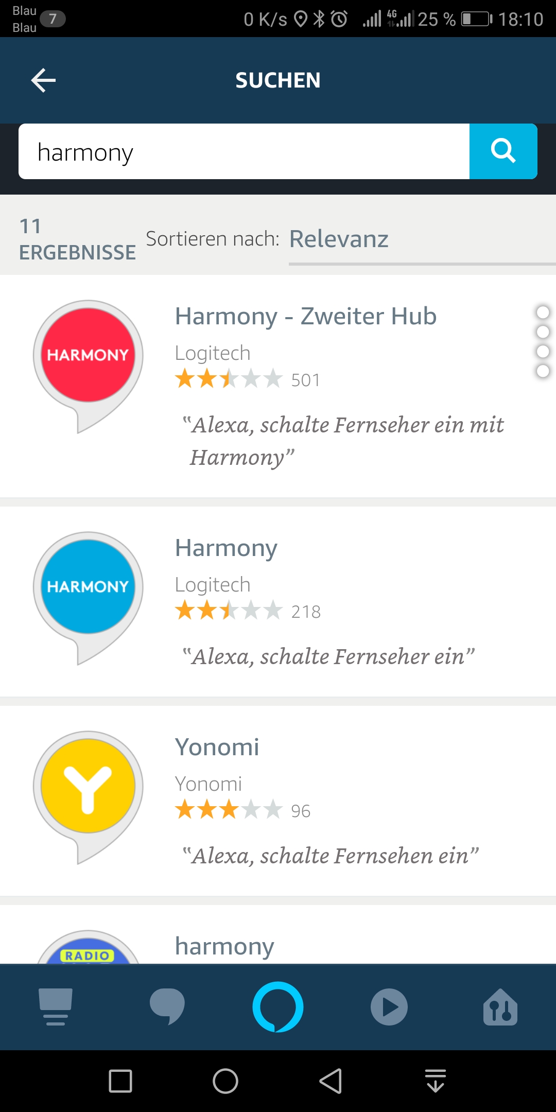

Re: Harmony mit Alexa und Mediareceiver 401
Nun es gibt den blauen und den roten Skill, findest du bei Skills unter dem Suchbegriff Harmony.
ich verwende den blauen Skill
klick mich
beim roten musst du „Alexa, schalte Fernseher ein mit Harmony“ sagen
beim blauen nur "Alexa, schalte Fernseher ein"
funktioniert natürlich nur wenn die Aktion Fernseher auch im Hub vorhanden/angelegt ist und auch wirklich Fernseher heißt und nicht Fernsehen oder TV
nennen kannst du sie nach deinen Wünschen, muss eben nur auch stimmen beim rufen
also nicht Fernseher rufen wenn die Aktion Fernsehen heißt und umgekehrt
in der Alexa App siehst du deine Szenen, eventuell aktualisieren, Szenen suchen wenn deine Fernseh-Aktion noch nicht aufgeführt wird
bzw. im verwendeten Harmony Skill aktivieren
Also bei mir kommen da zwei Harmony skills

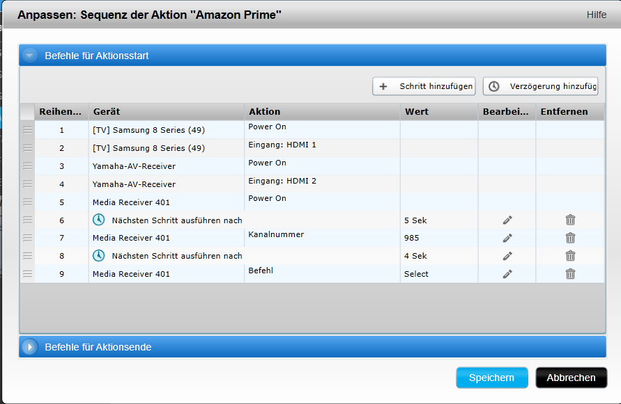

Beiträge: 874
Heimkino 14: Flic Hub LR
nun zum umschalten Kanalnummer nennen oder einen in der Harmony angelegten Favoriten
also z.B. "Alexa" schalte um auf Kanal 985
die Prime App ist zusätzlich auf Kanal 985, musst also nicht die App selbst suchen lassen
zum direkt Start neue Aktion "Amazon Prime" als "Ergänzung" zu Fernsehen anlegen
diese Aktion dann anpassen um notwendige Tasteneingaben erweitern
sieht bei mir so aus
kannst dann doch auch als Favoriten einrichten?
Beiträge: 874
std hat geschrieben: 2. November 2018 19:18 kannst dann doch auch als Favoriten einrichten?
geht auch, aber muss zusätzlich mit ok bestätigt werden, damit die App auch startet
daher das zusätzliche "select" in der Sequenz
