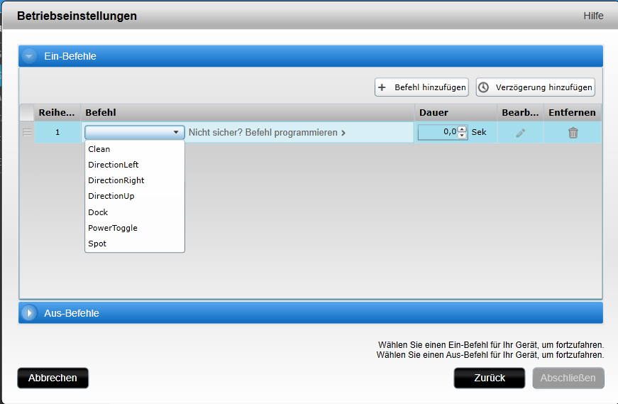

ganz neu hier und gerade ziemlich gefrustet, hoffe ich auf eure Hilfe. Ich konnte keine passenden Antworten über die Suchfunktionen oder google finden...
Wir haben bei uns zu Hause mehrere iRobot-Roomba Staubsauger-Roboter aus den Serien 600er und 700er. Diese Modelle sind alle noch NICHT WLAN-fähig und nicht app-gesteuert. Nach Recherchen habe ich aber auch den Eindruck, dass die teureren Roomba-Modelle mit App-Steuerung über Alexa Sprach-Steuerung nicht so gut zu bedienen sind (komplizierte Befehle etc).
Nun dachte ich mir.... da ich doch meine Roombas mit Fernbedienung steuern kann, kann ich die Roombas ja auch in meinen Harmony Hub einbinden.
So hab ich es dann auch gemacht und bis zu dieser Stelle ist auch noch alles okay und funktioniert. D.h. wenn ich in die Harmony App gehe und dort den Roboter als angelegtes Gerät anklicke, dann öffnet sich ein Bildschirm auf dem die Tasten abgebildet sind und unter anderem die Taste, die man als "Power on" Taste kennt. Drücke ich da drauf, starten die Roombas. Soweit perfekt.
Wenn ich nun allerdings das ganze Alexa-fähig machen will, wird es frustrierend..... Das Gerät findet die Alexa app selbst nicht. Lege ich eine Aktion an, dann erkennt Alexa diese Aktion als Gerät und ich kann auch daraus in der Alexa App eine Routine basteln. Eine Routine, die beispielsweise heißt:
"Alexa, starte Reinigung" (Dahinter verbirgt sich: Wenn ich das sage, startet Alexa die Routine, die wiederum die Aktion aus dem Harmony Hub auslöst.
Und genau hier ist nun das Problem. Im Harmony Hub wird automatisch die Aktion mit dem Befehl "Power on" gestartet, wodurch sich dann die Staubsauger ganz ausschalten. Positiv an der Sache ist, dass ich hierdurch weiß, die Verbindung funktioniert. Negativ, dass leider nicht so wie ich will....
Okay... also habe ich in den Geräteeinstellungen des Staubsaugers angegeben, dass sich auf der FB kein Ein-/Ausschalter befindet....
Dadurch war es dann auch möglich, dass die Aktion ohne Ein/aus programmierbar war und ich dort direkt den Befehl " Clean" eintragen konnte...
ABER EGAL WAS ICH MACHE UND EGAL, WIE OFT ICH ALLES LÖSCHE UND NEU MACHE ODER CLEAN NEU EINLERNE.... CLEAN WURDE NOCH NIE AUSGEFÜHRT....
Und das obwohl, wie eingangs erwähnt, ich problemlos clean über die Harmony app auslösen kann und die Sauger mit der Reinigung beginnen....
Ich würde mich riesig freuen, wenn Ihr mir helfen könntet...
Tausend Dank vorab
Stefan

@ Wolfram: Herzlich Dank. Wenn Harmony den Sauger ausschaltet, dann ist er ganz aus. So, dass auch die normale FB ihn nicht wieder einschalten kann. Insofern passiert dann gar nix mehr, bis ich per Hand einschalte.

- Beiträge: 874
Re: Roomba 600er / 700er Serien mit alexa über IR steuern
also mal Alexa außen vor
wenn die "Aktion" schon mit der Harmony nicht funktioniert, geht auch Alexa nicht
welchen Roomba verwendest du den in der Harmony
der 605er hat Power Toggle
der 700er nicht, startet also auch direkt mit Clean, ohne was in den Betriebseinstellungen zu zu ändern
vielleicht also mal das Modell wechseln

Hallo Wolfram,
alle Tests bisher habe ich parallel mit mit Roomba 775 und Roomba 615 durchgeführt. Also beide stehen nebeneinander und reagieren tatsächlich auch zeitgleich und auch gleichermaßen auf die Fernbedienung bzw auf den Harmony Hub, wenn ich dort auf Gerät "Staubsauger Erdgeschoss" gehe und entsprechend die Funktion "clean" (als Button abgebildet auf iPhone Display) auslöse. Ebenso gehen beide komplett bei den Tests aus, wenn ich sie über die "Aktion" Alexa starte Reinigung, auslöse.
Und irgendwie ist genau das das Problem. Ich schaffe es nicht die Aktion so hinzubekommen, dass die Roombas nicht ausgeschaltet werden, sondern die Reinigung beginnen und das dann auch tatsächlich passiert, wenn ich die Aktion auslöse.

- Beiträge: 874
nun wie geschrieben lasse Alexa mal außen vor
und auch die Bedienung über den Gerätemodus der Harmony
sondern teste nur die Aktion über die Harmony, erst wenn das funktioniert, ist es mit Alex möglich
wie geschrieben hat der Roomba 700, also 700 nicht 775, kein Power Toggle, somit dürfte das ausschalten weg sein
also den mal in die Harmony einbinden und damit die Aktion erstellen
das die Aktion "Fernsehen" beendet wird, wenn du eine andere Aktion startest "also z.B deine Reinigung" ist klar, es kann immer nur eine Aktion aktiv sein
ob es daher sinnvoll ist, für die Sauger eine Harmony Aktion zu verwenden, musst du entscheiden
deshalb auch der Vorschlag von Kat-CeDe mit der HA-Bridge, da kenne ich mich aber nicht aus

Herzlichen Dank für eure Antworten.
@Wolfram: Ja, auch bei den 600er Robotern, die ich mit der gleichen Fernbedienung anspreche, ist es so, dass sowohl auf der FB als auch auf dem Roboter selbst die Clean-Taste gleichzeitig auch die Powertaste ist. D.h. drücke ich am Staubsauger lange auf diese Taste, schaltet er sich komplett aus. Drücke ich dann kurz darauf, schaltet er sich ein. Drücke ich dann nochmal drauf, beginnt er mit der Reinigung (clean). Drücke ich erneut darauf, stoppt er die Reinigung usw. Erst wenn ich wieder "lange" drauf drücken würde, schaltet er wieder komplett ab. ABER er soll ja sowieso nie komplett abschalten. Das mache ich nur selten, wenn er nen Fehler hat z.B....
Aktion Fernsehen hab ich verstanden, danke. Stört mich nicht, da ich die Reinigung auch nur starte, wenn Haus verlassen wird..
Nach wie vor bekomme ich es leider nicht hin, im Harmony die Aktion zu starten, sodass sie läuft. Was ich hinbekomme ist in Harmony unter Gerät die Taste auf dem Bildschirm zu drücken und die Reinigung beginnt.
@Kat-Cede: HA-Bridge könnte tatsächlich ne Überlegung sein, traue ich mir aktuell noch nicht zu (auch weil ich mir nicht sicher bin, ob ich es "sicher" hinbekomme, ohne ein Sicherheitsrisiko bezüglich Angriffe von außen entstehen zu lassen. Finde es aber wie gesagt sehr interessant für die Zukunft. Geht wohl aber nur unter Windows?! Hab Apple
@Fonzo: Ja, clean und Power on sind gleiche Taste. Alle bisher erstellten Aktionen funktionieren wenn überhaupt nur insofern, dass die Roboter durch die Aktion komplett ausgeschaltet werden. Also würde Harmony dem Roboter "lange die Powertaste" drücken, anstatt nur kurz...

- Beiträge: 874
hast du in den Betriebseinstellungen auch schon alle Möglichkeiten getestet?
z.B. mal "immer eingeschaltet lassen" gewählt , selbe Taste und dann wenn es nicht funktioniert, eventuell noch die die Sendedauer angepasst
bzw. beim 605er verschiedene Tasten und dann statt Power Toggle ... Clean wählen es gibt ja viele unterschiedliche Einstellungen, je nach Roomba den du zum steuern in der Harmony verwendest
selbst bei der 600er Serie gibt es ja Unterschiede, darum schreib ich ja die korrekte Nummer 605 und nicht 600er Serie

Hi an alle
Haltet euch fest... ICH HABS GESCHAFFT !!
Hier die Lösung... ich hoffe es hilft irgendwann auch mal jemandem, der das liest und vor dem gleichen Problem steht...
Gerät Roomba-Betriebseinstellungen: "Gerät (Roomba) ausschalten wenn nicht verwendet" wählen.... --> dann: Geräteverzögerung war hier automatisch 3s. Mit Änderung auf 1 Sekunde funktioniert es
Das ist das wichtigste.... Eine Sekunde.... Eine Sekunde hat mich einen ganzen Sonntag gekostet
Jedenfalls nochmal ein großes Danke an euch alle!!! Funktioniert nun auch über Alexa....

bei mir funktioniert das nicht hab das 620er Model. aber keine fernbedienung. muss also die standart einstellung beim einrichten über den hub nutzen. ok taste keine funktion. linkst rechts rauf max und spot funzen über die app.
habs jetzt auch hin bekommen
stefan-automatisiert hat geschrieben: 26. November 2018 21:07 Hi an alleHaltet euch fest... ICH HABS GESCHAFFT !!
Gerät Roomba-Betriebseinstellungen: "Gerät (Roomba) ausschalten wenn nicht verwendet" wählen.... --> dann: Geräteverzögerung war hier automatisch 3s. Mit Änderung auf 1 Sekunde funktioniert esDas ist das wichtigste.... Eine Sekunde.... Eine Sekunde hat mich einen ganzen Sonntag gekostet
Am Mittwoch erhalte ich mein Raspberry... Mal schauen, ob ich das mit HA Bridge auch hinbekomme![]()
