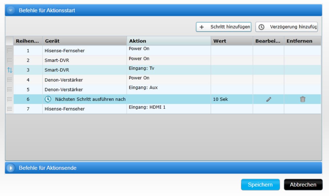

Um das zu ändern wollte ich die Sequenz für die Aktion Fersehen dahingehend ändern, dass ich den Wechsel auf HDMI 1 nach unter verschiebe und vorher eine Pause von 10 Sekunden einbauen:

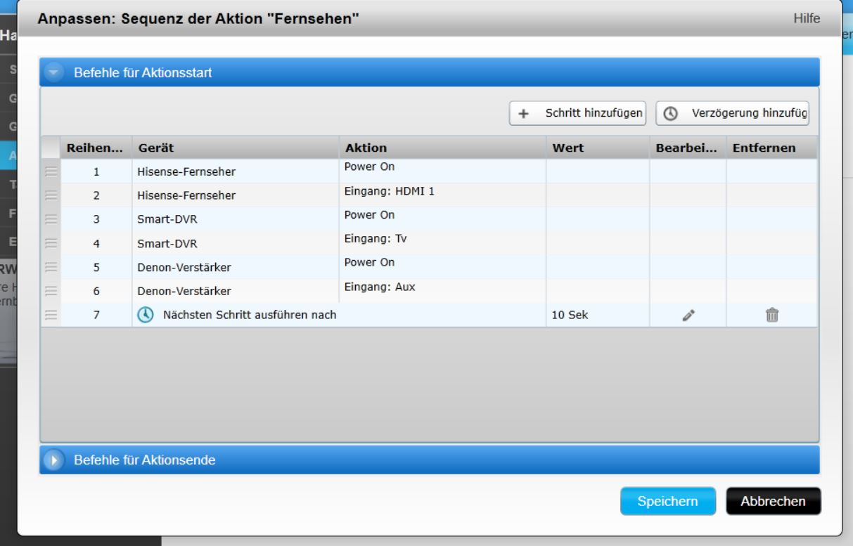

Das Problem ist jetzt aber, dass diese Änderung nicht übernommen wird. Nachdem ich speichere, das Fenster schließe und wieder öffne, ist der Wechsel des Eingangs wieder an Position 2:
Hat jemand eine Idee woran das liegt? Für mich wäre auch eine andere Lösung OK wenn Sie zum selben Ergebnis führt.

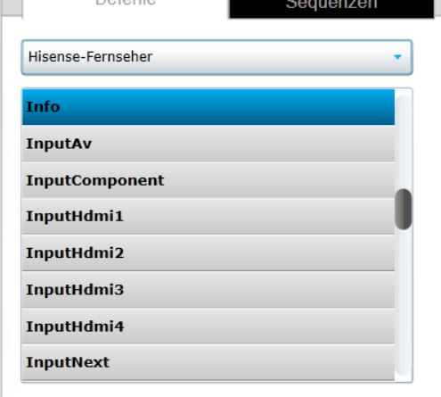

ich hab mein Profil ergänzt. Beim TV handelt es sich um einen Hisense H65MEC5550. Auf der Fernbedienung gibt es keine Möglichkeit die Eingänge direkt zu wählen, dort muss man die über ein Menü wählen. In der Software gibt es aber Befehle um die Eingänge direkt zu wählen:

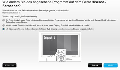

Die Möglichkeit verwende ich auch was beim Wechseln der Aktionen auch ohne Probleme funktioniert. Komischerweise funktioniert es aber nicht wenn der TV aus ist und ich diesen über eine Aktion starte obwohl ich auch dort die Option 3 gewählt habe:
Denn anders als wenn ich im eingeschaltenem Zustand zwischen den Aktionen wechsle, öffnet er beim starten des TV (also wenn er vorher aus war) das Menü und versucht es darüber was bei Hisense leider ein bekanntes Problem ist:
viewtopic.php?t=13507
viewtopic.php?t=15236
Ich habe aber trotzdem auch die andere Methode über die Menüauswahl (Option 1) getestet, wie in den anderen Threads geschildert funktioniert das aber auch nicht.
