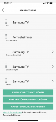

Hi, also ich bekomme es so weit hin das er den Smart-Hub startet dann ein Feld nach recht geht, das war es dann.
Bei den Befehlen ist leider kein OK vorhanden. Mit "Enter" wird das Netflix Logo nicht angeklickt. Also bekomme alles soweit hin nur der letzte befehl will nicht. Was muss ich machen das er ein "OK" machtß
Danke
Beiträge: 6472
Re: Probleme mit Netflix über Smart-TV
bei meinem Samsung heißt der Befehl "Select/OK". Hast Du den auch?
