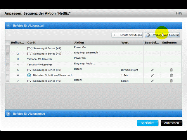

Stormday hat geschrieben: 26. Februar 2019 16:50 Dann wenn ich eine Aktion fertig habe und möchte da eine Verzögerung einbauen, wird die an erster Stelle gesetzt wie bekomme ich die an 2 Stelle geht bei mir nicht unter Hilfe habe ich gelesen das es geht.
die Verzögerungen kann man mit der Maus verschieben
über die Pfeile die beim drüberfahren mit der Maus links angezeigt werden
Beispiel Verzögerung nach dem Yamaha AVR (auf das Bild klicken um die Animation zu sehen)

Stormday hat geschrieben: 26. Februar 2019 16:50 dazwischen brauch ich eine Verzögerung wie
z.B.
TV an
Verzögerung
AVR an
Das wird nicht klappen, auch wenn es optisch machbar ist.
Logitech sendet nach wie vor zuerst alle Einschalt-Befehle, danach die Eingangs-Befehle und erst am Schluß dann die angehängten Befehle und dazu gehören auch Verzögerungen.
Wenn Du eine Verzögerung nach dem Einschalten des TV's brauchst, dann geht das nur so:
Bild Harmony FAQ (MyHarmony) | 2.11 Anleitung: Verzögerung vor/nach Gerät ein-/ausschalten
Aber: Diese Verzögerugn greift dann bei jedem Einschalten des TV, auch wenn Du sie -je nach Aktion- nicht benötigst

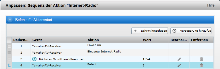

Aber noch was anderes welche Aktion muss ich Prog. wenn ich Musik über Internet hören möchte, unter Favoriten habe ich ja nur die TV Sender was fehlt sind Radiosender z.B Sunshine Live, FFN ect. gehe mal davon aus das es nicht geht aber eventuell hat einer eine Idee.

Stormday hat geschrieben: 27. Februar 2019 11:21 Aber noch was anderes welche Aktion muss ich Prog. wenn ich Musik über Internet hören möchte, z.B Sunshine Live, FFN ect.
einfach die notwendige Tastenkombination an die Aktion anfügen
angenommen Sunshine Live ist auf Kanal 2 deines Denon
wäre es wie hier nur statt den Yamaha halt dein Denon
wenn dein Denon keine Direktwahl über die Ziffern hat, eben die Tasten anfügen die du drückst um Sunshine Live zu hören
gegebenenfalls musst du dies dann bei Aktionsende wieder zurückstellen
