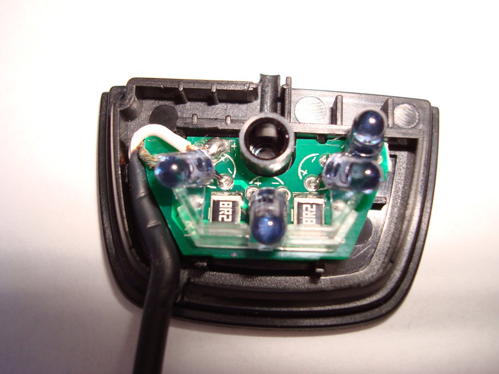

Stefan_R hat geschrieben: 11. April 2019 21:35 Den Mini-Blaster werde ich auf den Sockel des Fernsehers kleben. Dann muss er zur gegenüberliegenden Wand und wieder retour senden.
Evtl. braucht es das "retour" gar nicht.
Der Mini-Blaster hat 4 IR-Sendedioden verbaut (siehe Bild) und damit wäre es denkbart, das er den Fernseher sogar direkt erreicht.
Übrigens:
Dieses Bild zeigt eine Hardware-Modifikation von mir, damit die Sende-Leistung mehr in Richtung Kable -und damit richtung Geräte- geht.
Details dazu findest Du hier, falls es Dich reizt: Mini-Blaster-Umbau
