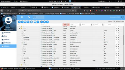

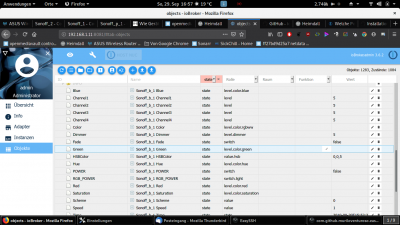

Danke, sieht schon mal ganz gut aus, bekomme nach und nach alles rein.
Kannst du mir noch was zur FakeRoku Konfig sagen? Werde da nicht so recht schlau draus. Was trägt man bei den zu emulierenden Geräten ein?
Stehe auch noch etwas auf dem Schlauch wo ich die Bulbs und Plugs unterbringen soll. Ich kann sie über das Sonoff Modul binden, als Hue-Bridge emulieren und damit über das Hue Modul integrieren, ich könnte auch noch das MQTT Modul benutzen... Ach, und dann noch das über FakeRoku ;)
Greetz
quan
Edit: Roku wurde vom Hub gefunden, mir ist noch nicht ganz klar wie ich das jetzt weiter nutze :roll:

Bin nach viel Ausprobieren bei OpenHab geblieben und die wichtigen Geräte sind soweit integriert und lassen sich via PaperUI schalten. Habe mir ein simples Panel gebaut.
Die Plugs und Bulbs sind per MQTT angebunden, meine IR Lampen kann ich (auch) über den FakeRoku steuern, der Rest sind normale IR Remotes. Jetzt stecke ich fest. Derzeit habe ich noch nicht wirklich ein Interface. Mit Mycroft.ai bin ich am anbandeln, für den gibt es eine OpenHAB Anbindung und so Sachen wie Spotify lassen sich an sich damit schon steuern. Damit ich über den auf OH zugreifen kann muss ich noch entsprechende Items mit Tags versehen und wurschtel mich da durch; das ist die eine Ende der Baustelle.
Auf der anderen Seite würde ich jetzt gerne für eine geplante/imaginäre Harmony Elite meine ersten Settings (als Aktionen in der Harmony-App) wie "Kino" oder "Alles Aus" festlegen. Dafür muss ich jetzt die plugs/bulbs via MQTT ansprechen/einbinden können. Hier fehlt mir noch etwas Verständnis zu dem weiteren Vorgehen, bin im Kopf bei so viel technologischen Ansätzen etwas mürbe. Oder denke ich da von der falschen Richtung her und man sollte bei OpenHAB ansetzen und nicht bei der Harmony?
Danke
Kelvin
quantar
Beiträge: 9
Registriert: 18. März 2017 16:05
Re: Wie Geräte (i.e. Sonoff/Tasmota) in neuen Hub implementieren?
Beitrag von quantar »
So, Milestone erreicht. War n ganz schöner Gewaltmarsch bis hierher, danke noch mal für die "Einstiegshilfen". Der Showroom meines kleinen "DIY Smart Cinemas" :mrgreen:
