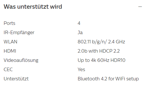

Beiträge: 1511
Re: Hue Sync Box mit Harmony steuern
Steht tatsächlich sogar auf der Hersteller Seite
Um so mehr wundert es mich das dann die IR Codes dem Support nicht bekannt sind bzw. warum der Hersteller nicht eine IR Fernbedienung mit dem Gerät ausliefert.

Ich habe jetzt mal direkt bei Philips angefragt, laut deren Aussage ist in dem Gerät ein IR Empfänger verbaut, der aber zur Zeit noch nicht aktiv ist. Dieser kann dann vielleicht mit einer zukünftigen Firmware auch genutzt werden, d.h. damit muss man leider zur Zeit auch keine Gedanken darüber verlieren wie die IR Codes lauten wenn der IR Empfänger nicht aktiv ist.
Bleibt also zu hoffen das man eine IR Steuerung zukünftig auch nach einem Firmware Update vom Gerät nutzen kann, so lange kann man dem Gerät wohl nur per Netzwerk Befehle senden.
