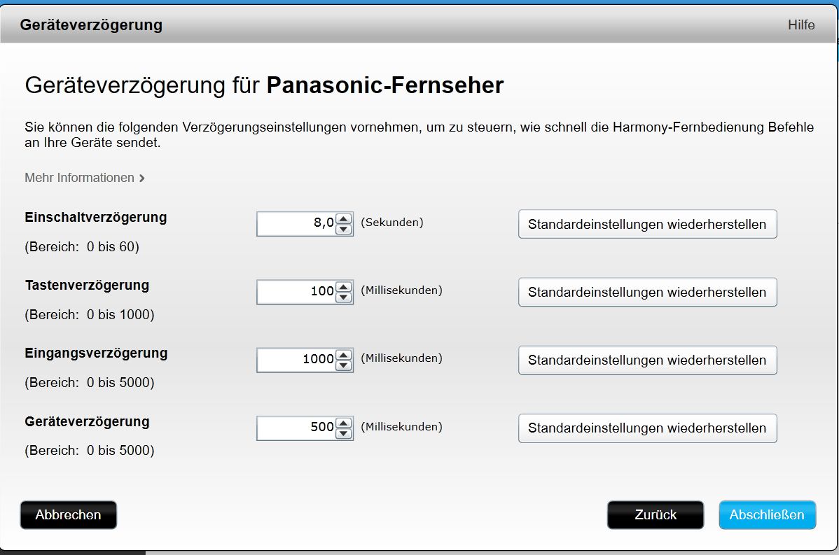

hallo
so hab das mal so beim TV eingefügt
er schaltet trotzdem den TV gleichzeitig mit der Teufel Soundbr aus

- Beiträge: 18151
Re: Verzögerung beim Abschalten lässt sich nicht verschieben
Und was ist das Gerät "Dummy-Verzögerung"?clarki hat geschrieben: 1. Dezember 2019 12:09 er schaltet trotzdem den TV gleichzeitig mit der Teufel Soundbr aus![]()
