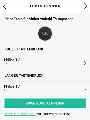

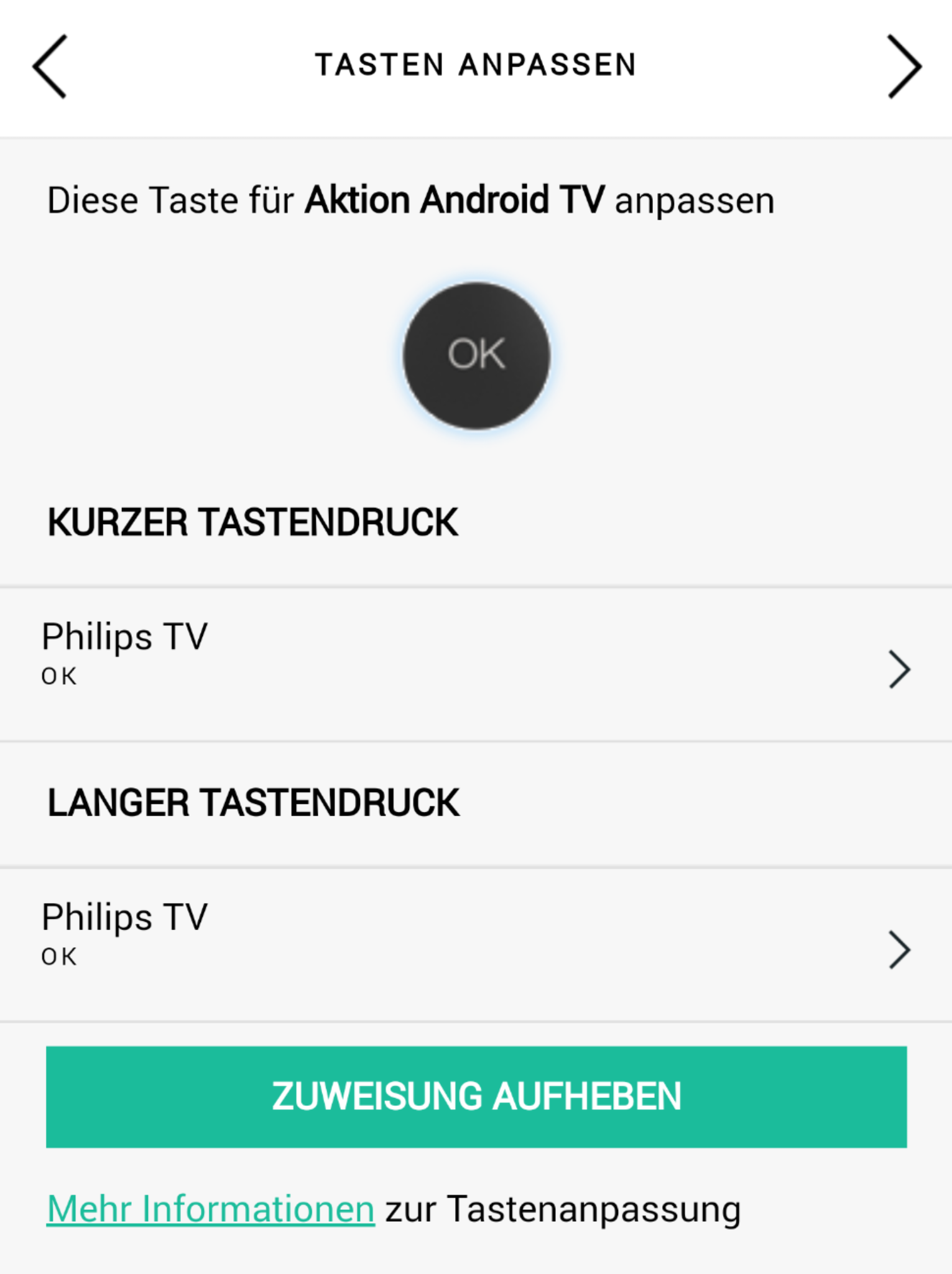

hast du mal nachgesehen was für Befehle für kurz und lang auf der Taste hinterlegt sind

Jeweils ein simples "OK" wie es sein sollte.

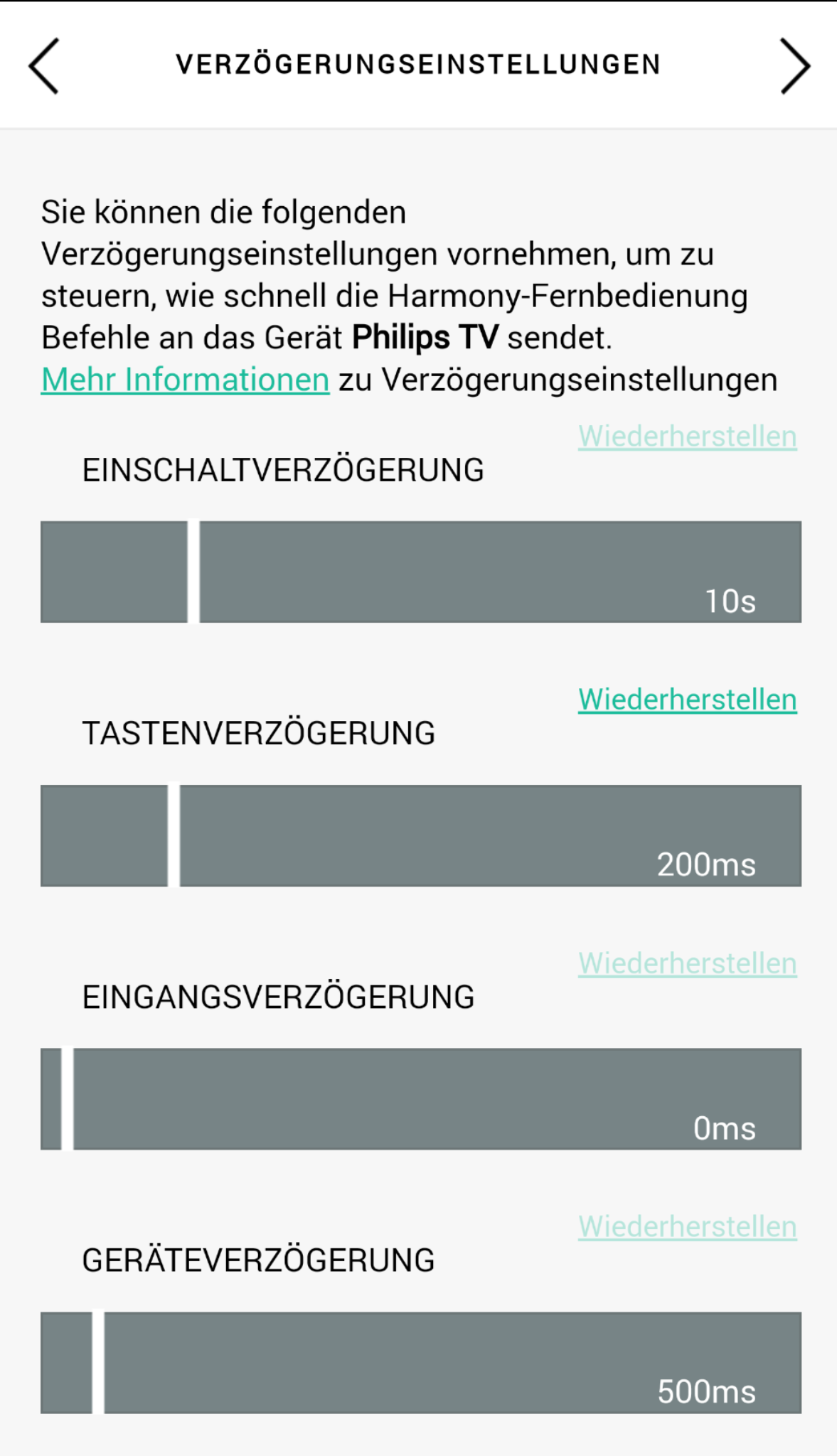

Mich dünkt, dass das Harmony-"OK" schlichtweg zu lang ist, aber ich weiß nicht wie und ob ich das verkürzen kann.

in MyHarmony kann man diverse Zeiten und einen sogenannten Wiederholungswert einstellen. Wenn es an der Länge liegt musst Du da mal rumspielen.

Also nur mit der Software und nicht in der App? Dachte schon ich wäre ganz blind und nicht nur zu faul an den Rechner zu gehen.

sollte auch in der App bei den Geräteeinstellungen gehen aber ich bin kein App-Fan. Ic h bin allerdings auch faul:-)

Gerade in der App gefunden, ich check das heute Abend mal. Danke für den Denkanstoß.

Die Tastenverzögerung auf 100ms runterzusetzen, brachte mich zum gewünschten Ziel. Danke.
