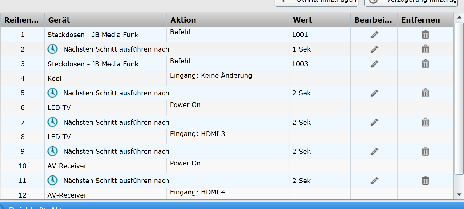

Hallo Com,
ich hab hier ein Problem mit meinen Aktionen. Ich triggere das ganze per Alexa.
Folgendes passiert, dazu hänge ich mal einen Screenshot ein, so ist es auch eingestellt. Aber ich habe das Gefühl, die Reihenfolge wird so nicht abgearbeitet. Die Steckdosen werden erst zum Schluss geschaltet. Somit werden die Befehle an die Geräte wie an, Eingang schalten usw. gesendet, wenn die Geräte noch gar keinen Strom haben.
Hab auch schon überall Verzögerungen drin, aber das hilft auch nichts.
Was mache ich hier falsch ?

D3ltorohd hat geschrieben: 8. März 2020 10:14 Aber ich habe das Gefühl, die Reihenfolge wird so nicht abgearbeitet.
Genauso ist es auch. :ja:
Egal, was Du in welche Reihenfolge schiebst, es werden immer
- zuerst alle Geräte eingeschaltet
- danach alle Eingangs-Befehle abgearbeitet
- am Schluß die angehängten Befehle abgearbeitet
Logitech hatte mal die gute Idee, das alles individuell zu gestalten, aber über das Verschieben der Befehl sind sie dann doch nicht hinausgekommen.
Um Deine Funksteckdosen als erstes einzuschalten, geh so vor:
Bild Harmony FAQ (MyHarmony) | 5.03 Anleitung: Funk-Hauptschalter/IR-Hauptschalter

Hm ist schon irgendwie schlecht umgesetzt, wie ich finde. Hatte da vor ein anderes Produkt, da konnte man das genau so schalten lassen wie man das möchte.
Für was ordne ich denn dann die Reihenfolge in der Software an, wenn sie dann eh so nicht umgesetzt wird ?
Naja ich hab mir jetzt mit ioBroker ein Script erstellt, was die Dosen vorne weg schaltet und danach, die Activity Fern schauen startet, so klappt es jetzt einwandfrei.
Danke auch noch für deinen Tipp.

Das geht problemlos wenn du im Gerät Lightmanager die gewünschten Ö-Befehle als Einschsltbefehle definierst
Beiträge: 6516
Re: Aktionen fehlerhaft, hälfte bleibt aus
D3ltorohd hat geschrieben: 8. März 2020 15:43 Hm ist schon irgendwie schlecht umgesetzt, wie ich finde.
für die Anwendung im schaltbaren Steckdosen schon aber man bekommt es mit Boardmitteln auch ohne IOBroker in den Griff. Generell ist es nicht schlecht gemacht denn dadurch das alle Geräte möglich schnell den Power-Befehl kommen hat es normal Vorteile.

Wie gesagt über ioBroker kappt das jetzt sehr sehr zuverlässig. Mit der Harmony App lasse ich eigentlich nur noch die FB mit den passenden Tasten belegen und fertig. Danke für eure Hilfe.
