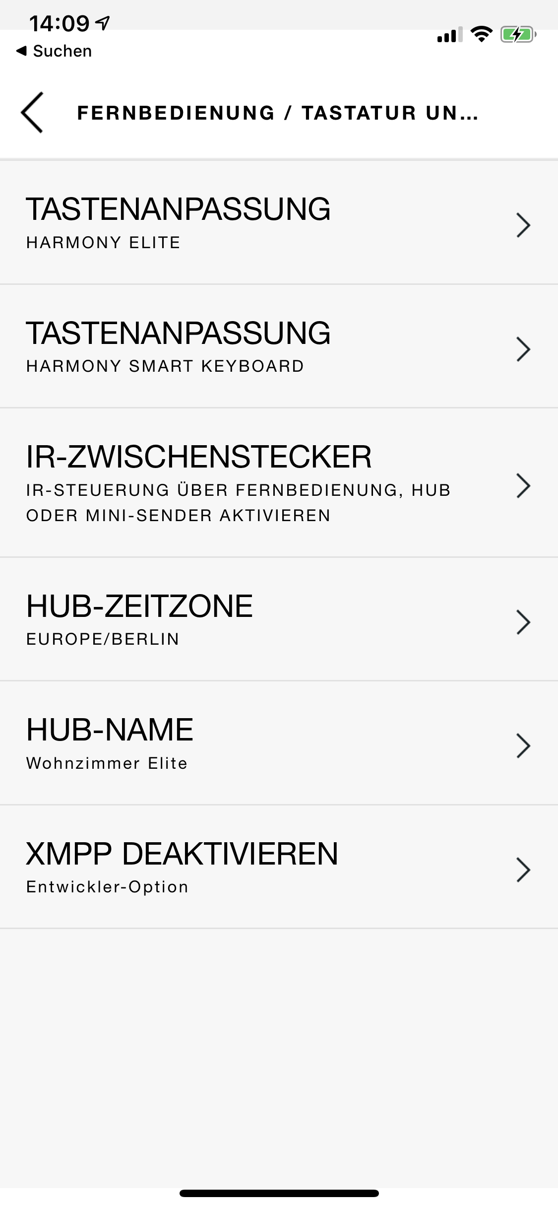

Also probiere das grad einzurichten.
Verstehe aber die Anleitung nicht ganz.
Aktivieren von XMPP in der Harmony App
Die Harmony App öffnen und dort dann XMPP aktivieren unter Harmony-Einrichtung -> Geräte und Aktionen hinzufügen und bearbeiten -> Fernbedienung / Tastatur und Hub -> XMPP aktivieren.
Unter Geräte finde ich XMPP nicht, und für eine Aktion zum anlegen brauche ich ja ein Gerät. Verstehe nicht wo man das genau aktivieren muss?

rush111 hat geschrieben: 3. Juni 2020 12:38 Aktivieren von XMPP in der Harmony App
Wenn Du exakt der Menüführung in der Harmony App folgst sollte ganz unten XMPP aktivierbar / deaktivierbar sein.
rush111 hat geschrieben: 3. Juni 2020 12:38 Unter Geräte finde ich XMPP nicht, und für eine Aktion zum anlegen brauche ich ja ein Gerät. Verstehe nicht wo man das genau aktivieren muss?
XMPP ist auch nicht unter Geräte zu finden sondern unter Harmony-Einrichtung -> Geräte und Aktionen hinzufügen und bearbeiten -> Fernbedienung / Tastatur und Hub -> XMPP aktivieren.
Erst nachdem XMPP aktiviert wurde, kann man dann den Harmony Hub steuern bzw. diesen auswerten. Das eigentliche Gerät was dann in Harmony Aktionen hinzugefügt wird ist das emulierte Roku Gerät. Wenn Du das ausprobieren willst kannst Du ja schreiben wo es genau hängt.

Ok der Fehler war, dass ich es über den PC konfigurieren wollte und da hat man den Punkt XMPP nicht. Übers Handy hat es dann funktioniert.
