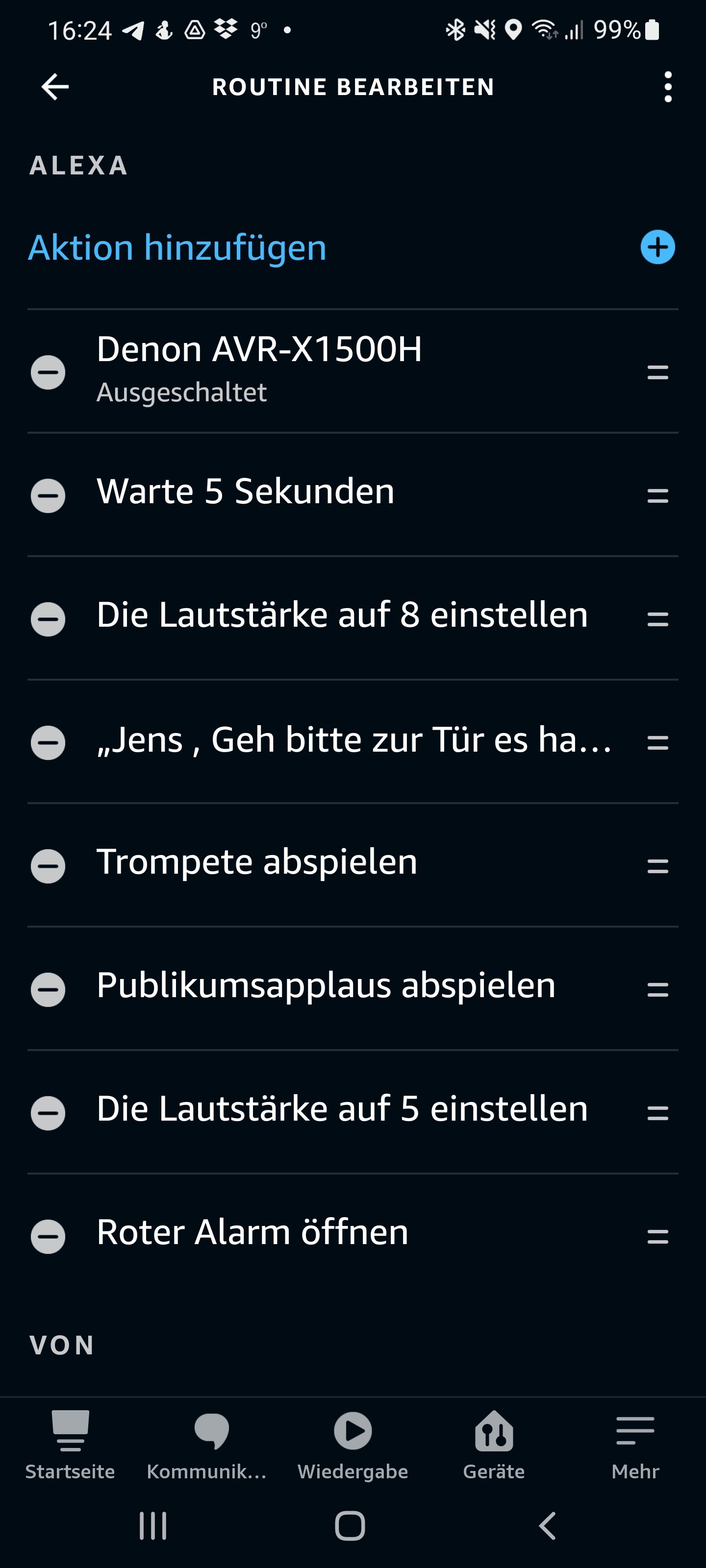

Ich habe mir eine Alexa Routine angelegt in dem verschiedene sachen ablaufen. Die Routiene wird ausgelöst wenn jemand bei mir klingelt.
Unter anderem sollte der Denon Receiver stum geschaltet werden.
Ich kann aber bei den Alexa Routinen nur den Fernseher auswählen und den ein- oder ausschalten.
Wie bekomme ich es hin das der Fernseher stumm geschaltet wird.
Gibt es da bei der Harmony die Möglichkeit Szenen einzurichten?
Dazu habe ich nichts gefunden.

Ich schrieb ja schon das ich die Geräte über einen Skill bedienen kann auch Mute.
Aber ich bekomme Mute einfach nicht in eine Routine bei Alexa rein.
Das ist mein Problem.

jasim hat geschrieben: 22. Februar 2022 16:58 Aber ich bekomme Mute einfach nicht in eine Routine bei Alexa rein.
Das hängt ausschließlich davon ab was der Hersteller eben bei Alexa mit dem Skill unterstützt. Der Harmony Skill unterstützt nur die von Logitech beschriebenen Befehle, da lässt sich auch kein Mute in einer Routine auswählen. Du kannst also schauen ob das bei Deinem Modell eventuell über den Denon Skill möglich ist. Wenn das auch nicht der Fall sein sollte bleibt nur nur die Möglichkeit dies ein Hausautomationssystem durchführen zu lassen. Bei meinem Denon AVC macht das nicht eine Alexa Routine, sondern das benutzte Hausautomationssystem, das im Zweifelsfall etwas stoppt oder den Denon AVC stumm schaltet.
