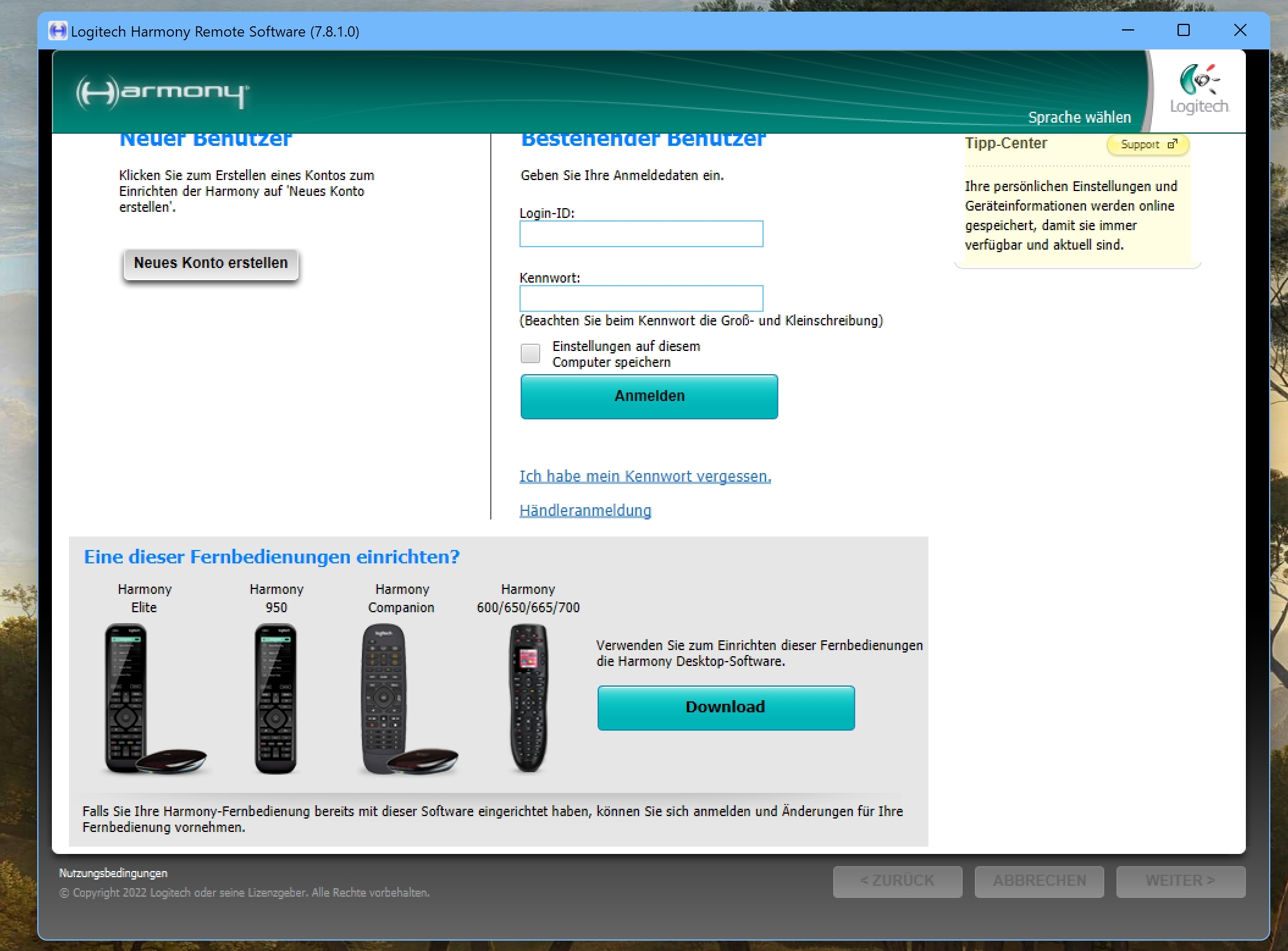

Alles hat lange Zeit wunderbar funktioniert.
Jetzt wollte ich zwei Tasten auf der Fernbedienung anders belegen.

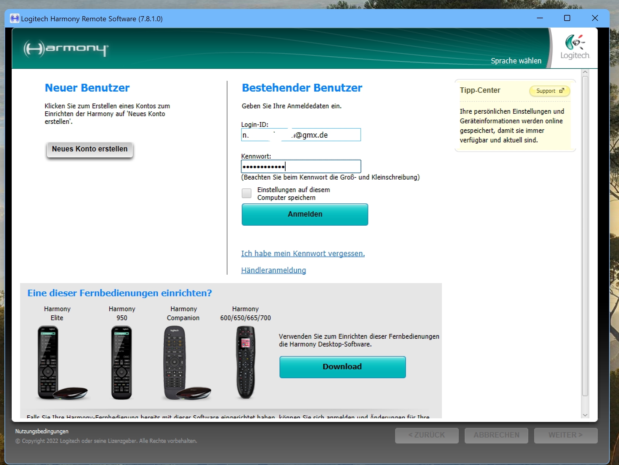

Das Logitech Harmony Programm startete nicht unter Windows 11, also habe ich es vollständig gelöscht, aus dem Internet heruntergeladen und neu installiert.
Nach dem Start soll ich auf "Download" Klicken, aber da passiert absolut nichts.
Dann habe ich versucht mich anzumelden, da erscheint eine Fehlermeldung. Im Internet kann ich mich mit den gleichen Daten problemlos anmelden.
Dann habe ich versucht, die Änderungen mit Hilfe der IOS App durchzuführen mit dem Ergebnis, dass die Fernbedienung völlig unbrauchbar geworden ist. Ich kann nichts mehr starten, keine Einstellungen ändern, nichts geht mehr.
Da ich die Daten nicht mit der cloud synchronisieren kann, stehe ich auf dem Schlauch.
Gibt es ein Programm, das unter Windows 11 läuft oder was muss ich bei Windows 11 ändern, damit es läuft?
