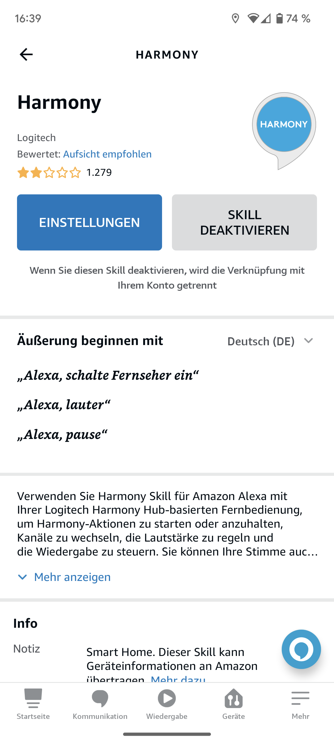

Nun wollte ich gestern eine Einstellung ändern und dazu muss man den Skill ja deaktivieren was ich auch getan habe.
Ich war sehr erschrocken als der Skill plötzlich nicht mehr zur Verfügung stand. Weiß jemand was damit passiert ist, warum man den nicht mehr nutzen kann?
Ich habe dann den blauen Harmony Skill installiert und in diesem wurden auch alle meine bisherigen Einstellungen erkannt aber funktionieren tut er leider nicht.
Ich kann weder Aktionen starten noch Sender umstellen.
Von Alexa kommt dann immer die Meldung das sie keinen passenden Video Skill finden kann und ich meine Einstellungen kontrollieren soll.

Der rote Logitech Skill ist an sich für weitere Harmony Hubs gedacht gewesen. Insofern Du nur ein einzigen Harmony Hub besitzt, sollte der blaue Logitech Skill aber an sich als Smart Home Skill auch ausreichen, der ist ja auch nach wie vor verfügbar.
Hast Du denn mal den blauen Skill komplett entkoppelt und versucht komplett neu einzurichten?

habe jetzt den Skill nochmal komplett eingerichtet aber das einzige was funktioniert ist das verstellen der Lautstärke.
Alles andere wird mir nur mit der Meldung "ich habe keinen aktivierten Videoskill gefunden der das kann" quittiert.

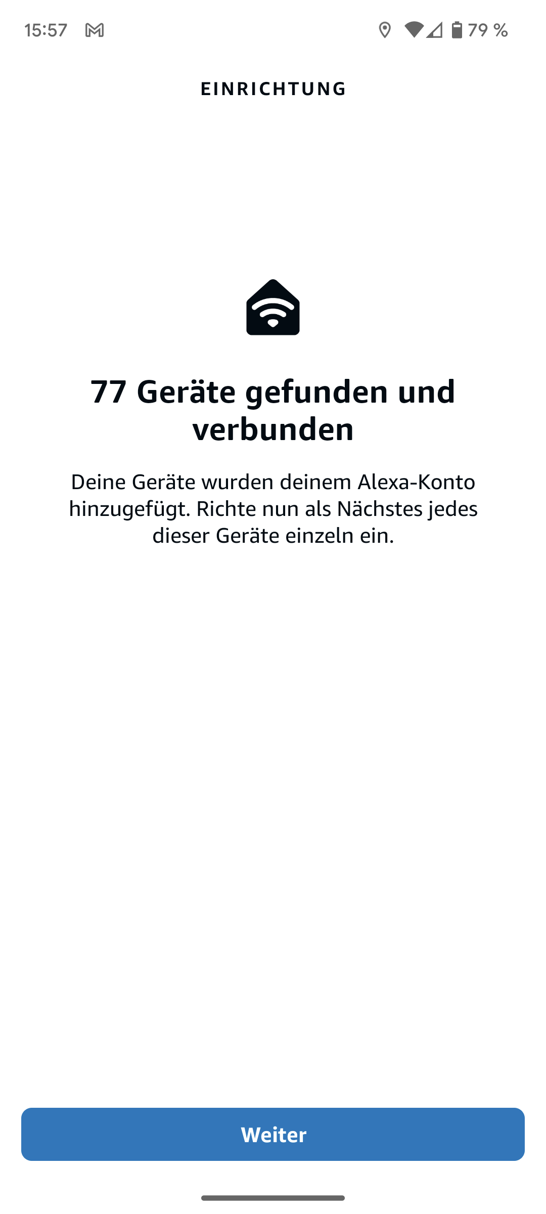

Ich frage mich auch was Alexa da für 77 Geräte gefunden hat?! Ich kann auch nicht auf "weiter" klicken. Dann scheint sich die App aufzuhängen.
Aber wie man sieht ist der Harmony Skill verbunden, daher frage ich mich warum Alexa sagt sie findet keinen aktivierten Skill.
