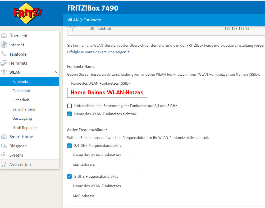

Re: Companion Fernbedienung funktioniert nicht
Verfasst: 13. Februar 2023 16:02
von geisbock
Ich habe immer Angst bei meiner Fritz box irgendwas zu ändern. Ich habe bei YouTube was gefunden aber bin ich nicht sicher ob dass das Richtige ist.
https://www.youtube.com/watch?v=wvoWMSw4RJ0
Verfasst: 13. Februar 2023 16:21
geisbock hat geschrieben: 13. Februar 2023 16:02 Ich habe immer Angst bei meiner Fritz box irgendwas zu ändern.
Wenn Du nachdenkst, bevor Du etwas änderst, musst Du keine Angst haben. Im Zweifelsfall erstmal nachfragen.
Wie auch immer: Hier ein Bild, wo Du das einstellst (das sagt mehr als tausend Worte):
FritzBox eine SSID.jpg (105.61 KiB) 3567 mal betrachtet
Bei "Name Deines WLAN-Netztes" trägst Du natürlich den Namen ein, denn Du haben möchtest.
Verfasst: 13. Februar 2023 18:19
von geisbock
die beide Netze (2,4MHz und 5.0 MHz) laufen doch unter gleichen Namen (FRITZ!Box 7590 RP). Meine Meinung nach müssen die beide Netze unterschiedliche Namen haben damit sich der Hub den 2.4 Netz auswählen kann. Das heißt muss einer davon unbenannt werden. Oder habe ich, dass alles falsch verstanden?
