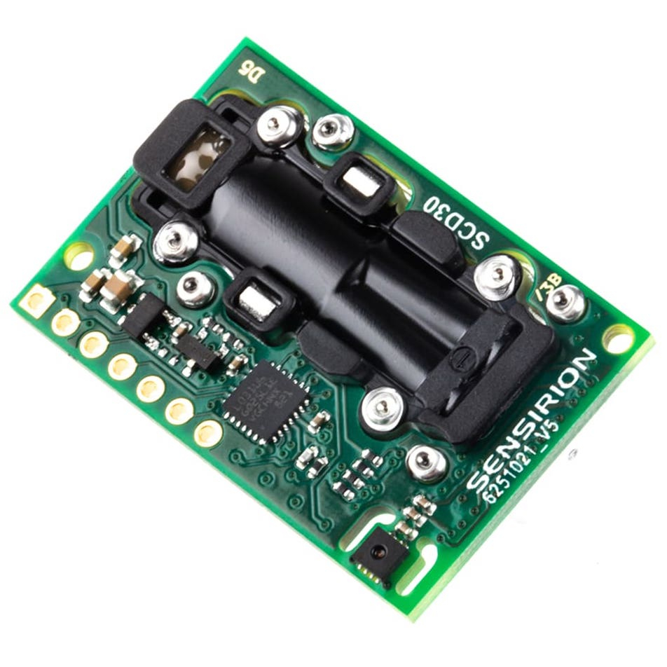

Ich habe mir gerade 4 Sensirion SCD30 CO2 Sensoren bestellt:
Sind dual channel NDIR Sensoren, mit denen ich die Senseair S8 ersetzen werde. Bin gespannt. 23€ das Stück, sollen Mitte Januar hier sein.
Die soll man dann nur noch maximal einmal im Jahr kalibrieren müssen.

Die SCD30 sind nun seit über 2 Wochen verbaut und machen einen sehr guten Eindruck. Ich sehe keinen Kalibrierungsshift mehr, die Werte sind die ganze Zeit absolut nachvollziehbar und machen einen realistischen Eindruck.
Worauf ich gedanklich vorbereitet war und was nun auch wirklich eingetreten ist: die CO2 Werte sind durchschnittlich höher als noch mit den SenseAir S8 angezeigt.
Die Senseair haben mit der Autokalibrierung eben auch mal z.B. 600ppm als 400ppm angenommen. Und zeigten entsprechend niedrigere Werte an.
Eine Sonde habe ich gestern zur Gegenprüfung nach den 2 Wochen mal auf den Balkon gestellt. Und, wie erwartet, sie ist auf 400ppm zurück gekommen. Also passt die Grundkalibrierung auch nach 2 Wochen noch.
Nun weiter beobachten, wie es sich auf längere Zeit entwickelt. Bin aber zuversichtlich.
