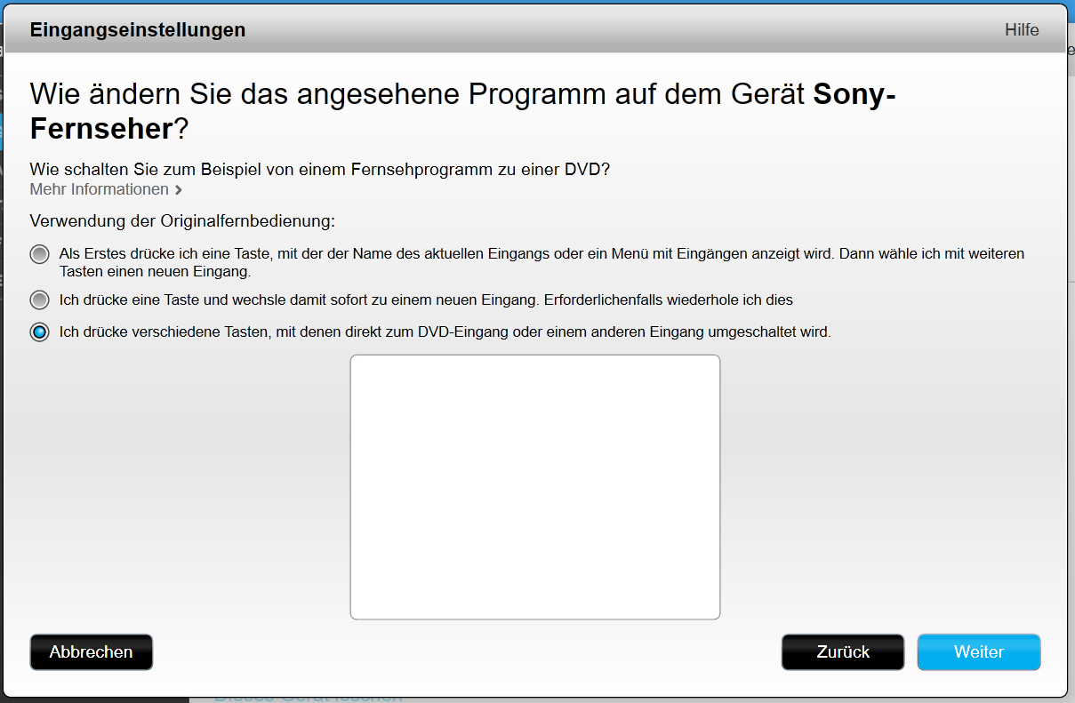

schmmije hat geschrieben: 10. September 2024 18:30 Da ich aber die verschiedenen HDMI Eingänge auf dem 650er Scren habe kann ich den Eingang direkt mit der Taste wählen, das klappt.
Dann kontrolliere, ob das auch in den Eingangseinstellungen des TV hinterlegt ist.
Bild Harmony FAQ (MyHarmony) | 1.01 Alle Details in myharmony.com
Stichwort: Geräte --> Geräteeinstellungen ändern --> Eingangseinstellungen
Dort die Auswahl "Ich drücke verschiedene Tasten, mit denen direkt zum DVD-Eingang oder einem anderen Eingang umgeschaltet wird" aktivieren.
Im Folge-Bild werden dann die Eingangs-Befehle den jeweiligen Eingängen zugeordnet.
Danach bei der betroffenen Aktion "Einstellungen ändern" durchgehen, damit die geänderte EIngangswahl des TV's hier greift.
Am Ende: Synchronisieren und testen.

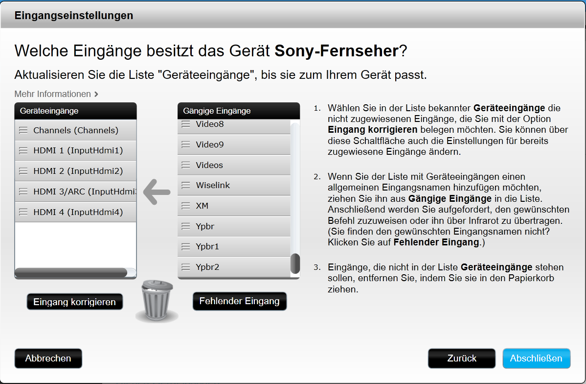

Wie vorgeschlagen erledigt (vergl. Bilder), klappt leider immer noch nicht, auch nicht mit Hilfe Funktion.
Geraet TV Eingangseinstellungen Eingange.png (101.44 KiB) 4181 mal betrachtet
Geraet TV Eingangseinstellungen Tasten.png (56.92 KiB) 4181 mal betrachtet
Genau so sollte es eigentlich sein:
Im Anhang die gewählten Befehle für die Eingangsschaltung in den jeweiligen Aktionen im Screen der FB.
Als Vergleich auch die Befehle die bei der Einstellung des TV den Eingängen zugeordnet sind.
Passt zusammen.
Natürlich wurde immer auch synchronisiert!
Könnte Verzögerung eine Rolle spielen? Ist mir aber nicht einsichtig, da auch bei Hilfe die Schaltung nicht anspricht.
Vielleicht mal die ganze FB neu aufbauen?
Michael
