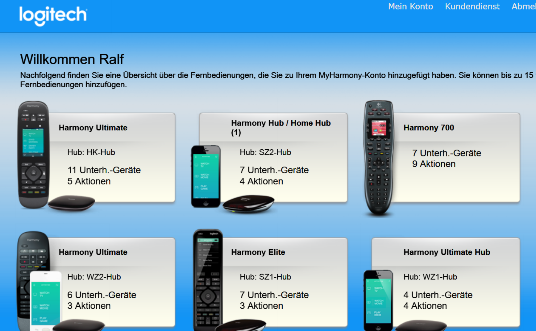

bin neu hier und habe ein Problem. Nachdem meine ca. 18jährige Harmony One den Geist aufgegeben hat, habe ich mir eine Harmony Ultimate One besorgt. Was ich nicht wusste ist, dass die wohl einem Hub benötigt, - den habe ich nicht.
Habe jetzt im Forum oben angegebene Anleitung gefunden (ist genau das was ich brauche), habe aber das Problem, dass ich mit Alt plus F9 nirgendswo hinkomme. Benutze MyHarmony, - was mache ich falsch???

ALT+F9 muss direkt gedrückt werden wenn das erste Fenster von MyHarmony aufgeht.
Du startest MyHarmony dann sieht es so aus wie in Bild 1
und dann sofort ALT+F9 und nix anderes klicken oder drücken dann sollte es aussehen wie in Bild 2

erstmal danke für die schnelle Antwort. Ich habe es hingekriegt (Alt + F9 funktioniert bei mir immer noch nicht), aber ich habe die Harmony Ultimate One ohne Hub konfigurieren können, Geräte und Aktionen kopiert, läuft alles bestens.
