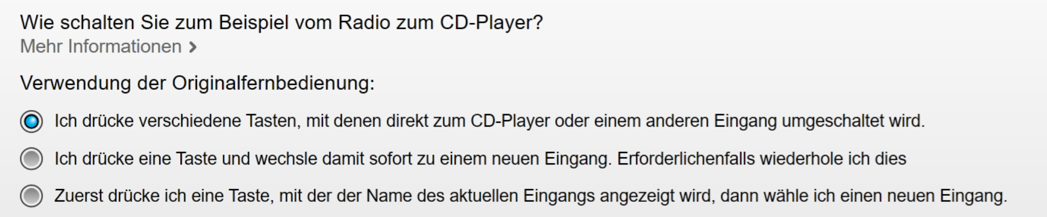

mit der Eingangswahl gibt es immer mal wieder Probleme. Problem ist das es je nach Firma und Gerät sich die Methode ändert wie man die Eingänge wechseln muss. Am Einfachsten ist wenn man direkte Befehle für die Eingänge hat was leider die wenigsten Firmen mit Befehlen belegen weil es die eigene Fernbedienung nicht hergibt. Oft ist es nur eine Source-Taste und dann muss mit dem Steuerkreuz der Eingang gewählt werden. Wie läuft es beim Arcam ab?
Die Harmony bietet 3 verschiedene Möglichkeiten:
Die Anzahl der Eingänge und Reihenfolge muss mit dem Gerät übereinstimmen.
