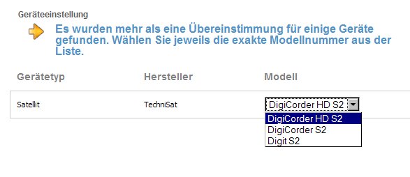

Nun kommt noch der passende Hersteller und zum Schluss die Geräte-Bezeichnung.
Da es hier bei immer wieder vorkommt, dass ein Gerät nach dem Einfügen nicht sauber funktioniert, sollte man nie die komplette Bezeichnung angeben, sondern nur Teile davon, beginnend mit dem rechten Teil.
Ist das Gerät nur einmalig in der Datenbank vorhanden, wird es mit der vollständigen Bezeichnung ausgegeben. Ansonsten erhalten wir eine Liste der Geräte, auf die unsere kurze Bezeichnung zutrifft. Aus dieser Liste nehmen wir dann das passende Gerät.

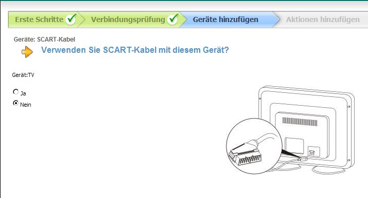

Diese Frage sollte IMMER mit NEIN beantwortet werden, auch wenn SCART-Kabel verwendet werden. Der Grund liegt darin, dass wenn diese Frage mit JA beantwortet wird, der TV zwingend immer als erstes Gerät eingeschaltet wird und dies sogar die Einschalt-Reihenfolge der Geräte (dazu später mehr) dahingehend verändert.

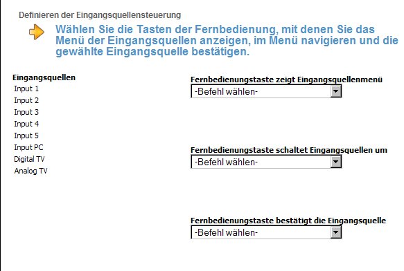

Methode 3: Methode 3 setzt sich aus drei Schritten zusammen (von oben nach unten):
1. Aufruf eines Menü's, in dem alle Eingänge gezeigt werden.
2. Auswahl des Befehls, der die Liste der Eingänge durchgeht. Dies wäre zum Beispiel der DirectionDown-Befehl, der lediglich das nächste List-Element auswählt. Er nimmt noch keine Aktivierung des Eingangs vor.
3. Der eigentliche Auswahl-Befehl, mit dem der ausgewählte Eingang aktiviert wird. Zum Beispiel der OK- oder RETURN-Befehl. Dieser aktiviert letzendlich den ausgewählten Eingang.

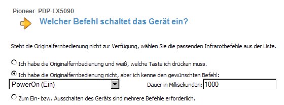

Um die Frage "Und wozu soll es dann gut sein, getrennte Befehle zu benutzen?" gleich zu beantworten:
Dies ist sinvoll, wenn ein Gerät sich mit den vorhandenen Befehlen nicht einschalten lässt. Bei einigen Geräten muss die Power-Taste auf der Original-Fernbedienung länger gedrückt gehalten werden, damit sich das Gerät einschaltet.
Da dies aber mit den vorhandenen Befehlen nicht möglich ist, benötigen wir ein Zusatz-Feld (die häufig erwähnte Duration), die das Senden dieses Befehl's über eine längere Zeit (z.B. 2 Sekunden) ermöglicht.
Bleibt man nun bei nur einem Ein-/Ausschalt-Befehl, würde dieser sowohl zum Einschalten lange gesendet werden, was wir ja erreichen wollen, aber auch zum Ausschalten, was absolut unsinnig ist, denn der Ausschalt-Befehl kann bei allen Geräten fast immer sehr kurz gehalten werden.
Daher empfiehlt es sich, die Betriebs-Einstellungen auf "getrennte Befehle" umzustellen, bevor man die Duration beantragt.
Dieses Feld (Duration) kann nur nachträglich durch die Logitech-Hotline freigeschaltet werden.
Und so sieht die Duration "live" aus: Hier sieht man, dass die Duration beim Einschalten weitaus höher ist (1000msec) als beim Ausschalten (500msec).

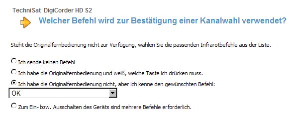

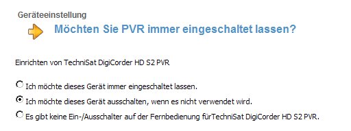

Eine wichtige Frage wird uns im nächsten Schritt gestellt: Wenn der Receiver beim Aus- und wieder Einschalten auf dem zuletzt gewählten Eingang (Radio oder TV) stehen bleibt (und das tun die meisten Receiver), muss diese Frage exakt so beantwortet werden.
Die Harmony merkt sich nämlich den zuletzt aktiven Eingang und würde ansonsten beim Starten einer Aktivität einen Eingangs-Wechsel vornehmen, obwohl der richtige Eingang bereist aktiv ist.

Daher: SCART-Option --> immer AUS

Um die Kanal-Wahl richtig ausführen zu können, muss die Harmony wissen, wie die Ziffern-Eingabe erfolgt.
In den meisten Fällen wird das so aussehen: Wir sehen, dass nach dem Senden der einzelnen Ziffern ein Bestätigungs-Befehl gesendet wird. Dieser sorgt dafür, das sowohl einstellige (1, 4, 7) als auch mehstellige (25, 345) Kanal-Nummern korrekt gesendet werden.
Natürlich muss die Harmony auch wissen, welcher Befehl dieser Bestätigungs-Befehl ist. Nachdem diese Einstellungen vorgenommen wurden, können die bevorzugten Kanäle in den jeweiligen Aktionen angelegt werden.
Einige Geräte haben eine spezielle Taste, um mehrstellige Kanal-Wahlen zu ermögliche. Drückt man diese Taste -meist mit -/-- gekennzeichnet-, erscheint auf dem Bildschirm ein Eingabe-Fenster, in dem die Ziffern eingegeben werden müssen.

Als nächstes werden wir einen Festplatten-Receiver (sog. PVR) hinzufügen und zwar den DigiCorder HD S2 von TechniSat.
Auch hierzu geben wir wieder nur Teile der kompletten Bezeichnung ein und lassen uns die Liste der gefundene Geräte zeigen. Nachdem auch hier alle Auswahlen und EIngaben kontrolliert und bestätigt wurden, werden wir gefragt, wie sich der PVR verhalten soll, wenn er nicht benötigt wird. In unserem Beispiel soll er dann abgeschaltet werden. Je nach Anforderung muss hier u.U. natürlich eine andere Antwort gewählt werden, jedoch standardmäßig werden nicht benötigte Geräte abgeschaltet. Wir sehen nun unsere beiden Geräte in der Übersicht. Um es gleich vorweg zu nehmen: Anders als bei den Aktivitäten, kann die Reihenfolge der Geräte kann nicht geändert werden. Sie wird von der Harmony automatisch je nach verwendeter Aktivität festgelegt.

- * Möchten Sie PVR immer eingeschaltet lassen? (Betriens-Einstellungen; Standard: Ja. Gerät wird abgeschaltet, wenn nicht benutzt)

* Welcher Befehl wird zur Bestätigung einer Kanalwahl verwendet? (Bevorzugte Kanäle)
* Welche Art von PVR verwenden Sie? (nur bei PVR, nicht bei TV)
Um dieses Eingabe-Fenster auch aus den bevorzugten Kanälen heraus automatisch aufrufen zu können, benutzen wir einen Trick.
Wir lernen diesen Befehl -/-- als neuen Befehl an und geben ihm als Bezeichnung den "." (Punkt, ohne die Anführungs-Striche).
Diesen Befehl setzen wir bei den bevorzugten Kanälen jeweils vor die Ziffer(n) des gewünschten Kanal's.
Um also Kanal 12 anzuwählen, geben wir .12 ein. Für Kanal 1 kommt .1 und für Kanal 234 tragen wir .234 ein.
Dadurch wird bei jeder Kanal-Wahl, die wir aufrufen
- zuerst das Eingabe-Fenster aktiviert (durch den Befehl .)
- danach werden die Ziffern gesendet
- abschliessend der Kanal angewählt
