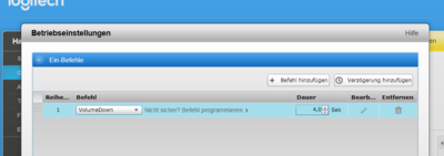

bin seit einer Weile und immer mal wieder mit der Hotline (per Mail) am kämpfen, dass ich ein paar "Dauerbefehle" kriege, zwecks Dimmen von Lampen (über Sequenzen). Inzwischen geb' ich wohl auf, denn die Hotline hat zwar immer freundlich reagiert, viel getan, leider nie das, was ich wollte. :( Bis sie nun (mal wieder) meinten, sowas sei (derzeit) mit der Software nicht machbar. Von daher habe ich das Vorhaben (vorübergehend) auf Eis gelegt - und mir ein neues Problem ausgedacht (man will ja beschäftigt sein ;)). LongVolumeDown! :D
Tja, und ich denke, ich habe dazu eine (wie ich finde, recht elegante) Lösung gefunden.
- Man legt sich das "stillzulegende" Gerät ein zweites Mal an.
- Als nächstes wendet man sich an die Hotline und bitte darum einem die "Duration" für das Alternativgerät frei zu schalten.
- Jetzt konfiguriert man sich das Gerät für ON mit "VolumeDown" (Dauer, sagen wir 4000ms).
- Schließlich verwendet man dieses Gerät zusätzlich in einer Aktion in der langsam die Volume runter gefahren werden soll.
Hab' es hier mit meinem Sony TV kurz probiert, funktionierte prima, meine Harmony 550 schickt ihm zu Beginn der Aktion ein fettes 4 Sekündiges VolumeDown. Ruhe ist! :mrgreen:
Was haltet Ihr davon?
Gibt's Haken?
Bin für alles offen. ;)
Edit by std: panasonic TVs mit integr. Duration, die man als Dummys für dieses Vorhaben nutzen kann, findet ihr hier: http://www.harmony-remote-forum.de/view ... f=7&t=5128

Re: Tipp: LongVolumeDown, und es geht doch - quasi. ;)
super Idee! Aber, klappt das auch, wenn vorher alles ausgeschaltet war (Einschaltverzögerung)?
@Mario
super Tipp :)
@listener
Gerä als letztes in die Einschaltreihenfolge oder eine geräteverzögerung einbauen

ich hab das auch ausprobiert und finde den Tip klasse! Ist wirklich eine schlanke Lösung!
Noch eine Ergänzung:
Anstatt das Gerät ein zweites Mal anzulegen, kann man auch unter "Automatisierung im Haushalt" --> " Beleuchtungssteuerung" --> "OneForAll HC-8300" auswählen.
Der Vorteil hierbei ist, das die Duration schon standardmäßig eingerichtet ist und man sich hierfür nicht den Support bemühen muss. :wink:
Dann einfach wie oben beschrieben den VolumeDown-Befehl des Fernsehers auf einen PowerOn legen und die Dauer angeben. Auf den PowerOff-Befehl kann man ja dann die Volume-Up des TV legen, so dass beim Verlassen der Aktion auch der TV-Ton wieder hochgefahren wird. Durch die genaue Eingabemöglichkeit in ms kann man so durch etwas probieren auch wieder zur ursprünglichen Lautsträke zurückkehren.

Zino hat geschrieben: Dann einfach wie oben beschrieben den VolumeDown-Befehl des Fernsehers auf einen PowerOn legen und die Dauer angeben.
Die Befehle des TVs müssen aber erst noch beim HC8300 angelernt werden (RAW), da man bei der Einrichtung des Gerätes "HC8300" auch nur dessen Befehle nutzen kann.

@Zino
Wie Dixie schon sagt, der OFA besitzt ja nicht den Befehlssatz des jeweiligen Gerätes. Und da lass ich dann doch lieber den Support die Arbeit machen statt mir. ;)
Aber sonst haste natürlich Recht. Auch eine (Support-freundliche) Lösung. ;)
VolumeUp hab ich hier auch am Ende der Aktion. Stimmt, hätte ich evtl. erwähnen sollen. Bin manchmal faul... oder schusselig. ;)
Hab' hier glaub 4 secs runter (um sicher zu gehen) und 3secs rauf (um schonmal etwas zu hören). :-)

Ja, das stimmt - aber das ist doch schnell gemacht: Der OFA wird ausgewählt, umbenannt in "LongVolume". Anlernen muss ich dem OFA-Gerät ja nur die TV-Volume-Tasten und die definier ich dann als PowerOn und PowerOff und lege die jeweiligen Durationszeiten fest. Dann sollte schon alles klappen - nur noch in die Aktionen einbinden und fertig.

Nein, keine Sorge. Im Gegenteil - ich habe die meine 885 erst seit drei Wochen und bin als Anfänger noch etwas am konfigurieren. Aber da ich sowieso ein OFA-Set in meiner Konfiguration habe, und auch dein LongVolumeDown-System nutzen wollte, hab ich das auf dem Weg gemacht. Wie ihr an meinem Postings seht, hab ich nur zu Support-unfreundlichen-Zeiten Gelegenheit mich um die Harmony und das Forum zu kümmern. Drum bin ich allgemein froh wenn ich den Support nicht so oft benötige.
Aber ich bin mir sicher, dass die Mitarbeiter vom Support deine Vorgehensweise zuverlässig und schnell umsetzen. :wink:
