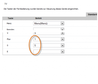

Hallo Leute,
bin seit einer Woche stolzer Besitzer einer Harmony One und heute neu im Forum, daher: Bitte um Nachsicht.
Nach einigen Stunden Eingaben und den ersten Tests der FB bin ich eigentlich sehr zufrieden. Heute ist mir nun - obwohl alles seitens der FB so wie gewünscht läuft - eine Abweichung der Tastenzuordnung zwischen Gerät und Aktion aufgefallen, die ich mir nicht erklären kann.
Hier die Fakten:
1. Betroffen sind die Geräte TV und PVR (siehe Signatur)
2. Für das Gerät PVR habe ich den Standardtasten UpArrow und DownArrow (die Wippe) Befehle zugeordnet, die sich auf TV beziehen
3. Bei Aktion "TV (digital)" wähle ich nun Tastenbelegung aus und bekomme die beiden Tasten leer angezeigt
4. Die FB aber führt bei dieser Aktion die unter 2. zugeordneten Befehle einwandfrei aus.
Habt ihr dafür eine Erklärung?
Hier die Fakten:
TV Philips 32PF9830 - PVR TechniSat DigiCorder HD K2 - DVD Panasonic DMP-BD60
Gruß, Heller2009
Gruß, Heller2009

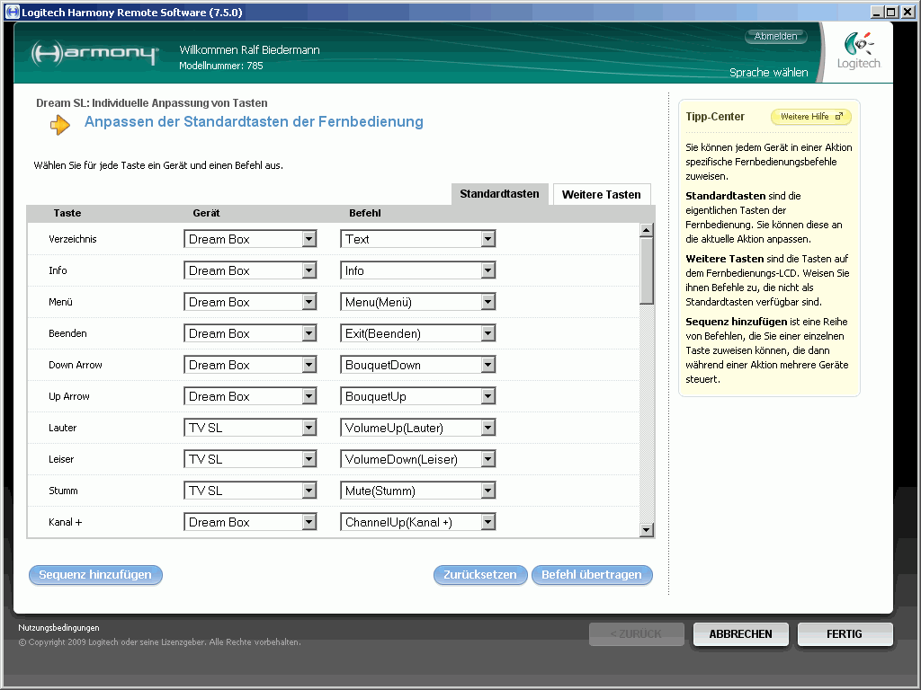

Re: Abweichung Tasten zwischen Gerät und Aktion
Hi Heller2009,
Du stellst deine Tasten aber schon in der Maske vom Anhang ein oder?
Von welchem Gerät einer Aktivität soll denn der Tastendruck kommen? Es sind doch immer mehrere Geräte beteiligt.

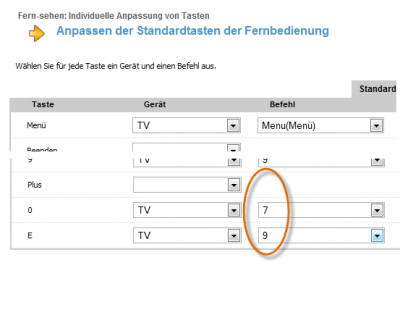

Hallo Leute,
dann werde ich eines der Beispiele 'mal etwas ausführlicher darstellen. Der Übersichtlichkeit halber nur ein 1:1-Verhältnis zwischen Gerät und Aktion.
a) Aufruf der Software (nicht Browser!) und einloggen
b) Gerät "Fernseher", Einstellungen, Tasten anpassen, Taste "E" (rechts unten) belege ich mit dem Befehl "1" und fertig
c) Aktion "Fernsehen", Tastenbelegung, Taste "E" (rechts unten) belege ich mit dem Befehl "9" und fertig
d) Fernbedienung aktualisieren
Wenn ich jetzt die Aktion "Fernsehen" starte und auf der FB die Taste "E" drücke, wird das 1. Programm.
Entferne ich die "1" auf Taste "E" des Geräts "Fernseher" etc. dann wird bei Drücken der Taste "E" das 9. Programm aufgerufen.
Abschließend möchte ich noch erläutern. wie ich auf die Erkenntnisse gekommen bin. Zunächst war mir die Taste "Tastenbelegung" bei den Aktionen nicht aufgefallen. Als ich dann doch drauf gekommen bin, entdeckte ich eben, dass zwei Standardtasten nicht belegt waren, von denen ich genau wusste, dass ich sie unter dem Gerät belegt hatte und sie von der FB auch abgesetzt wurden.
Gruß, Heller2009
Gruß, Heller2009
Hallo Leute,
meine ausführliche Schilderung von zuletzt sollte lediglich ein leicht nachvollziehbares Beispiel sein, mehr nicht. Tut mir leid, wenn das immer noch Unklarheit hinterlassen hat.
Letzmaliger Versuch (versprochen!):
Gerät: Fernseher; Beliebige Taste wird mit Befehl "1" (1. Programm) belegt
Aktion: Fernsehen; Gleiche Taste wie oben wird mit "9" (9. Programm) belegt (Beispiel)
Auf FB sichern
Test FB: Aktion Fernsehen wird ausgeführt; obige Taste wird gedrückt und - Vorrang Gerät - 1. Programm wird gestartet
Änderung:
Gerät: Fernseher; Obige Taste wird frei gemacht (nicht belegt)
Auf FB sichern
Test FB: Aktion Fernsehen wird ausgeführt; obige Taste wird gedrückt und - Taste in Gerät frei - 9. Programm (lt. Aktion) wird gestartet
Wer's trotzdem nicht glaubt, kann ggf. das Beispiel leicht testweise nachvollziehen.
Sollte jetzt jemand fragen: "Warum macht der sowas?", kann ich versichern: Bestimmt nicht aus Spaß.
Wie schon in meinem letzten Beitrag abschließend erläutert: Im konkreten Fall (nicht im Beispiel) war mir die Taste "Tastenbelegung" bei den Aktionen nicht aufgefallen. Als ich dann doch drauf kam, entdeckte ich eben, dass zwei Standardtasten der Aktion nicht belegt waren, von denen ich genau wusste, dass ich sie unter dem Gerät belegt hatte und sie von der FB auch abgesetzt wurden. Daher die Frage: Warum unter Aktion nicht belegt und trotzdem von FB abgesetzt, etc.
Sorry, deutlicher kann ich's nicht beschreiben.
Auf FB sichern
Änderung:
Auf FB sichern

@Heller2009
Ich kann Dir versichern, dass ich Dich verstanden habe und das auch nur als Beispiel sah. Versprochen!
Allerdings musst Du auf der anderen Seite auch glauben, dass es "bei uns" nicht so ist. Wieso sollten wir es sonst sagen?
Von daher, bei Dir mag es wohl so sein, wieso das aber so ist, versteht hier keiner, denn eigentlich dürfte es so nicht sein.
Es bleibt Dir also leider nur Dir einen neuen Account anzulegen und damit zu testen und/oder Dich an den Support zu wenden, denn letztendlich können nur die "unter die Motorhaube" Deiner Konfig schauen.
