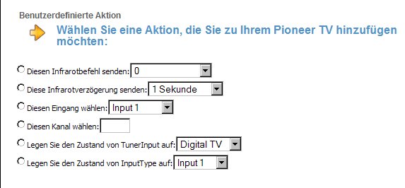

Wir können nun das gewünschte Gerät auswählen, für das wir weitere Befehle einbauen wollen. Hierzu klicken wir auf die Fläche "Hinzufügen".

Je nach Gerät werden uns natürlich unterschiedliche Möglichkeiten geboten.
Für den TV z.B. sieht das Ganze dann so aus:
Und so für z.B. den SAT-Receiver:
In meinem Beispiel habe ich eine Verzögerung von 1 Sekunde eingebaut und sende danach dann das MUTE-Signal an den TV:
