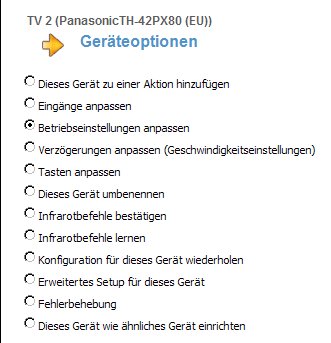

Wir begeben uns auf den Reiter Geräte und dort bei dem gewünschten Gerät dann auf Einstellungen.
Hier wählen wir den Punkt Betriebseinstellungen anpassen aus:

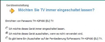

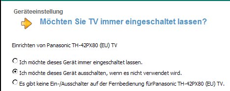

Danach kommt die Einstellung: Ich möchte dieses Gerät ausschalten, wenn es nicht verwendet wird.

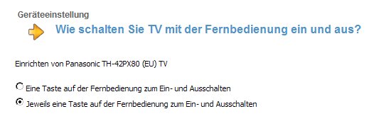

Im nächsten Schritt wählen wir aus: Jeweils eine Taste auf der Fernbedienung zum Ein- und Ausschalten
:!: ACHTUNG: Die Hotline wird die Duration nur hier einbauen. :!:
:!: Ändert ihr diese Einstellung nachträglich auf Eine Taste auf der Fernbedienung zum Ein- und Ausschalten ist die Duration dort nicht vorhanden und kann u.U auch bei der ursprünglichen Einstellung nicht mehr vorhanden sein. :!:

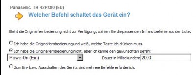

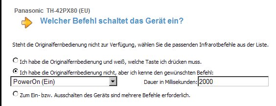

Danach wählen wir: Ich habe die Originalfernbedienung nicht, aber ich kenne den gewünschten Befehl: jeweils für das Einschalten:

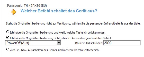

... und natürlich für das Ausschalten:
:!: Stehen keine getrennten Power-Befehle zur Verfügung (PowerOn und PowerOff), wählen wir sowohl beim Einschalten als auch beim Ausschalten den PowerToggle-Befehl aus.
:!: Die hier angegebenen Werte sind nur Beispiele und können/werden je nach Gerät abweichen.
Hier heisst es: Ausprobieren, bei welchen Werten die Geräte sauber schalten.

:!: Warnung 1:
Zu kleine Werte oder gar der Wert "0" verhindern das Ein-/Ausschalten des/der Geräte komplett. Sie bewirkten auch keine nennenswerte Beschleunigung im Ablauf der Aktivitäten
:!: Warnung 2:
Zu hohe Werte können bewirken, dass sich das Gerät direkt nach dem Einschalten sofort wieder ausschaltet. (Danke an Dixie für diesen Hinweis)
