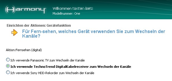

Das ist aber sehr merkwürdig... Der erste Bildschirm ist bei mir wie folgt:
Ich schätze mal, hier wird Dir nur der Support weiterhelfen können.
Ergo: Ruf bei denen mal an, oder schick denen ne Mail, die Antwort-Zeiten liegen zur Zeit bei ca. 2 bis 3 Tagen (ist meine Erfahrung)...
