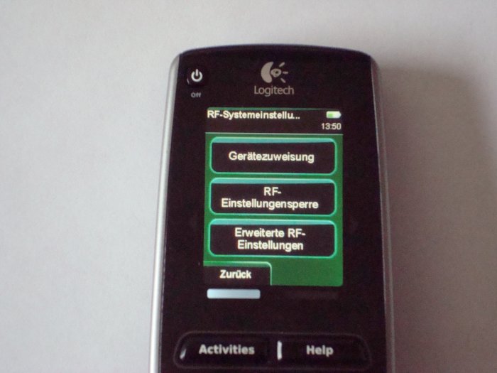

Hier der komplette Ablauf, um ein Gerät mit der 900 über den Blaster bzw. über einen der beiden Mini-Blaster anzusteuern:

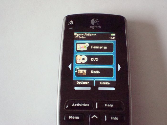

Als erstes rufen wir die Optionen auf: Tip: Dies geht auch, wenn eine Aktion schon läuft. Dann lediglich die Taste Activities drücken.
Nun wählen wir RF-Systemeinstellungen: Danach dann zuerst einmal Gerätezuweisungen, damit die Harmony überhaupt weiß, welches Gerät über den Blaster/Mini-Blaster gesteuert werden soll: Jetzt wählen wir das Gerät aus, welches zukünftig über den Blaster gesteuert werden soll: Nach erfolgter Auswahl bekommt das Gerät das Blaster-Symbol: Es können hier natürlich auch gleich mehrere Geräte ausgewählt werden.
Zum Abschluss noch auf Fertig tippen und die Geräte-Zuweisung ist fertig.
Nun will die Harmony diese Zuweisung testen, was wir mit Ja bestätigen: Zuerst werden alle Geräte von der Harmony eingeschaltet: Erst wenn alle Geräte laufen, bestätigen wird dieses Bild mit Ja Danach schaltet die Harmony alle Geräte wieder aus: Nun gehen wir in die Erweiterte Gerätezuweisung: Hier sehen wir unser zuvor ausgewähltes Gerät und wählen es aus: Im folgenden Bild können wir aussuchen, wie das Gerät zukünftig angesteuert werden soll: - Standard: Das Gerät empfängt die Befehle sowohl vom Blaster, als auch von beiden Mini-Blastern
- Anschluss A: Das Gerät empfängt Befehle nur über den Mini-Blaster A
- Anschluss B: Das Gerät empfängt Befehle nur über den Mini-Blaster B
- Blaster: Das Gerät empfängt Befehle nur über den Blaster
Wir wählen nun also die Option aus, die wir zukünftig verwenden wollen.
Am Ende sehen wir, dass das Gerät nun dem Mini-Blaster B zugeordnet ist: Zum Abschluss noch auf Fertig tippen und die Zuweisung ist fertig.
