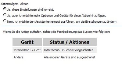

Themenersteller - Beiträge: 12
- Registriert: 7. April 2009 08:56
Wohnort: österreich1. Harmony: One
Re: Funksteckdose...kriegs nicht auf die reihe in einer Aktion
hoi
es geht nicht
sie war so eingerichtet wie du es geschrieben hast wolf.
als alleiniges gerät funktioniert sie tadellos.
soblad sie in einer aktion ist, kann ich die reihenfolge nicht ändern
was den ON befehl senden betrifft. hab eine eigene aktion gemacht zum testen.
nur das Gerät (das sich als GERÄT mit den harmony tasten tadellos steuern lässt)
in eine neue AKTION als einiziges eingefügt. siehe screenshot.
das steht schon mal als erstes, das sie eingeschalten ist. und das ON befehl senden
steht nachher. warum wird sie als eingeschalten hinzugefügt ?
es geht nicht

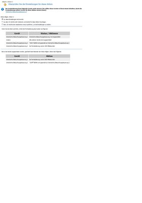

- Beiträge: 18141
Wieso nicht? Zeig uns mal 'nen Screen-Shot von "Aktion --> Einstellungen --> Prüfen Sie die Reihenfolge, in der die Geräte eingeschaltet werden"Stingray74 hat geschrieben: es geht nicht
Offenbar hast Du nachträglich noch Befehle in diese Aktion eingefügt, denn eine Aktion "Dienstprogramm" nur mit der Steckdose drin, sieht so aus: Logisch, dass hier "eingeschaltet" steht, denn die Betriebs-Einstellungen stehen entsprechend.Stingray74 hat geschrieben: was den ON befehl senden betrifft. hab eine eigene aktion gemacht zum testen.

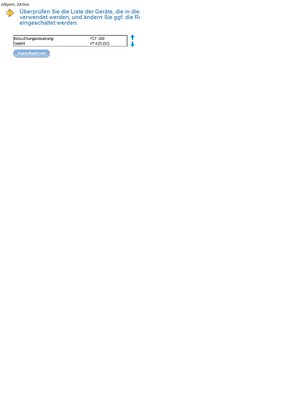

hi
die reihenfolge kann ich verändern, war ein denkfehler von mir, weil ich die on off dort auch extra dazugefügt
hatte, so wie du geschrieben hast ! also hab das jetzt genau so gemacht, aber in der neuen aktion zuerst mal nur die YCT hinzugefügt.
die details vom gerät haben schon verher gepasst, habs noch mal kontrolliert.
schaut dann so aus wie dein screenshot. aber passieren tut auch nix....
hab dann den satreceiver dazugegeben, dachte mir er braucht halt vlr. ein gerät nachher....
passiert aber auch nix....
wenn ich auf geräte gehe auf der FB, die beleuchtungesteuerung wähle kann ich mit den tasten am display
die funksteckdose ein und auschalten.
sobald ich die aber eine aktion reingebe, passiert nix wenn ich auf die aktion drücke...
das funkei spricht zwar an, das led flackert, so wie es immer flackert wenn die FB irgendeinen befehl
schickt, aber die funkdosen schalten sich net ein in einer aktion !

bis er aus dem Warm up heraus ist !
ich danke euch trotzdem sehr herzlich für eure bemühungen, war im endeffent mein fehler.
is ja doch schon ne weile her das ich sie das erste mal eingerichtet hab ! das mit dem tasten
umbennen hab ich mir leider nicht gemerkt.....
schönes wochenende & lg aus dem verschneiten wien
jürgen
hi
so jetzt endlich passt alles....
ein knopfdruck und:
funksteckdose geht an, verzögerungen passen auch endlich, alle beteiligten geräte der jeweiligen aktionen gehen richtig an und auch aus !
jetzt werd ich dann mal in den handel pilgern und mir den schalter für die aussenjalousie steurung holen
muss ich hier dann zwingend den jb lightmanager verwenden oder reicht die harmony one allein mit funkei für die steuerung ?
und ab wann brauch ich den jb lightmanager ? ab einer gewissen geräte menge ?
lg & schönenes wochenende & gn8
jürgen
ein knopfdruck und:
jürgen
