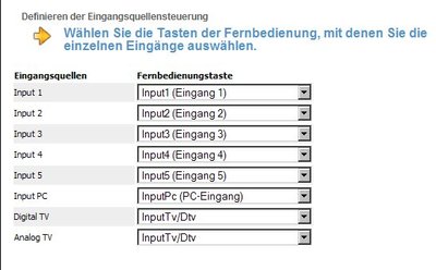

ChrisX hat geschrieben: Dann ne auswahl über 4 Methoden !
Ob ich das alles über eine Taste mache oder ob ich für jedne eingang eine taste habe usw.
Und dort gibt es nicht die möglichkeit KEINEN Eingang. Auch nicht nachdem ich eine Methode gewählt habe ..
... natürlich gibt's die, denn nach der Wahl der Methode kommt die Liste der Eingänge.
Siehe Bild Harmony FAQ | Erweitertes Setup --> Methoden-Auswahl der Eingangs-Wahl
Re: Problem bei Gerät ohen Eingang
Verfasst: 5. Juni 2010 13:18
von ChrisX
Hab es genau gemacht wie es dort steht.
Jedoch bekomme ich dieses BILD NICHT
http://www.harmony-remote-forum.de/down ... id=507&t=1
Auch wenn ich neue Eingänge hinzufüge
Verfasst: 7. Juni 2010 08:23
ChrisX hat geschrieben:Hab es genau gemacht wie es dort steht.
... dann beschreib doch mal genau, was Du bei der Eingangs-Wahl siehst bzw. was ausgewählt ist:
- welche Methode
- welche Befehls-Fenster
- welcher Inhalt
Am Besten sind natürlich Screen-Shots von allen Schritten.
