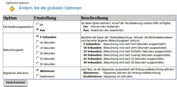

1. Generelle Einstellungen:
Den Einstieg finden wir hier:
Je nach Modell erscheinen nun mehr oder weniger Auswahl-Möglichkeiten.
Bei der H900/H650 sieht der Folge-Bildschirm so aus ...
... und so bei der H885:
Auch die Menge der Folge-Punkte können sich je nach Modell unterscheiden. Hier am Beispiel der LCD-Einstellungen gezeigt:
Bei der H900 sieht der Folge-Bildschirm so aus ...
... während er z.B . bei der H650 so aussieht ...

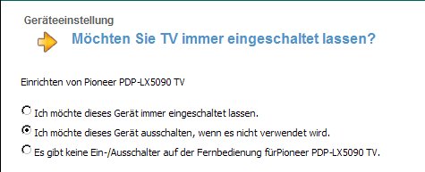

Betriebseinstellungen anpassen:
Hier legen wir fest, ob und wie die Harmony das Gerät ein- und ausschalten soll. Hier finden wir auch die besagte Duration. Siehe auch: Bild Harmony FAQ | Gerät lässt sich nicht einschalten (Duration)

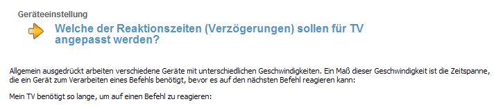

Verzögerungen anpassen:
Siehe auch: Bild Harmony FAQ | Befehle aus einer Aktion werden nicht ausgeführt, die Hilfe führt sie aus (Verzögerungs-Zeiten)

TV reagiert zu langsam :arrow: Ändert die Tasten-Verzögerung
TV reagiert auf bestimmte Befehle zu stark oder nur gelegentlich. :arrow: Ändert die Sende-Wiederholung
Fehlerbehebung zweite Seite:
Die Kanalauswahl über die Zifferntasten der Fernbedienung funktioniert nicht richtig :arrow: Ändert die Art der Kanalwahl für die bevorzugten Kanäle
TV scheint nicht alle Befehle ordnungsgemäß zu empfangen :arrow: Folgende Punkte stehen nun zur Auswahl
Das Gerät reagiert nur gelegentlich auf bestimmte Befehle (Ich muss beispielsweise eine Zifferntaste mehrmals drücken, bis das Gerät reagiert). :arrow: Ändert die Sende-Wiederholung
Das Gerät reagiert auf einige Befehle zu stark (z. B. erhöht "Lautstärke +" die Lautstärke zu schnell) :arrow: Ändert die Sende-Wiederholung
Das Gerät reagiert zu langsam. :arrow: Ändert die Tasten-Verzögerung
Wenn Befehle nacheinander gesendet werden, erkennt das Gerät einige Befehle und andere nicht :arrow: Ändert die Tasten- und Geräte-Verzögerung
