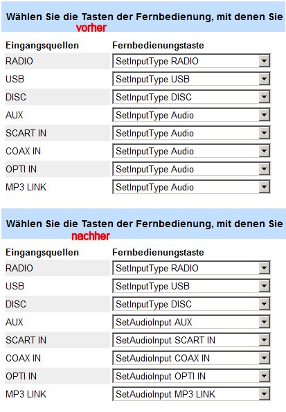

ds100arh hat geschrieben: Entweder schaltet die H 900 ein vorbei oder garnicht.
... was auf die falsche Methode der Eingangs-Wahl hinweist.
Standardmäßig wird Methode 2 vorgegeben und die solltest Du auch so lassen.
Bei den Eingängen selber stell mal dies ein und teste:

ds100arh hat geschrieben:Funktioniert nicht ! Immernoch das selbe Problem !
... und was macht die Hilfe-Taste?

ds100arh hat geschrieben:Hab nur die Einstellungen von deiner Grafig geändert.
Die Hilfe-Funktion löst das " Scart in " Problem auch nicht mehr.
Ok, kann ich mir zwar alles nicht vorstellen, aber sei's drum:
Stell die EIngangs-Wahl wieder so ein, wie auf meinem Bild unter "vorher".
Aber anstatt der Auswahl
SetInputType RADIO wählst Du InputRadio
SetInputType USB wählst Du InputUsb
SetInputType DISC wählst Du InputDisc
SetInputType AUX wählst Du InputAux
