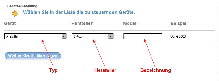

2. SAT-Receiver anlegen:
Für die Sender-Logo's benutzen wir einen "exotischen SAT-Receiver", der aber fast alle erforderlichen Einstellungen mitbringt.
:arrow: Haltet euch bitte genau an diese Vorgaben, da andere SAT-Receiver etl. anders eingestellt werden müssen.
Wir wählen diesen aus:

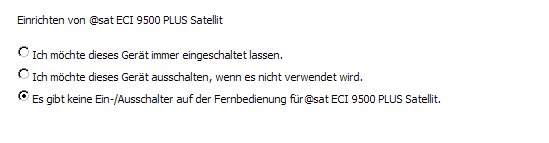

Danach "klauen" wir ihm die Power-Befehle, da er ja nicht ein- oder ausgeschaltet werden muss:

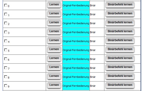

Nun lernen wir die Ziffern-Befehle 0 bis 9 von der Original-Fernbedienung in diesem Gerät binär an.
:idea: Dabei werden die Datenbank-Befehle überschrieben (daher auch binär anlernen).
:arrow: Siehe hierzu: FAQ-Thema Neuen Befehl anlernen (Binär; Originalformat)
Wir gehen also direkt unten auf
09-Benutzerdefiniert lernen.jpg (5.44 KiB) 18176 mal betrachtet
Im Folge-Bild wählen nun die Ziffer 0 aus (Häckchen davor setzern) und klicken auf "Binärbefehl lernen":
10-Befehl 0 binär lernen.jpg (8.3 KiB) 18176 mal betrachtet
Nach erfoglreichem Anlernen sieht der Befehl nun so aus:
11-Befehl nach anlernen.jpg (6.92 KiB) 18176 mal betrachtet
Dieses Spielchen treiben wir nun auch noch mit den Ziffern-Befehlen 1 bis 9 und am Ende muss dann alles so aussehen:

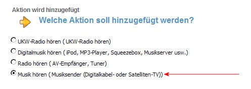

Als nächstes legen wir uns eine "passende" Aktion an. Natürlich wird diese Aktion "manuell" angelegt.
Wir wählen die Aktions-Art "Musik hören" ...
... und dort den Unterpunkt "Musik hören (Musiksender (Digitalkabel- oder SatelitenTV)):

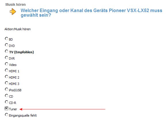

Als Eingang des AVR nehmen wir "Tuner":
