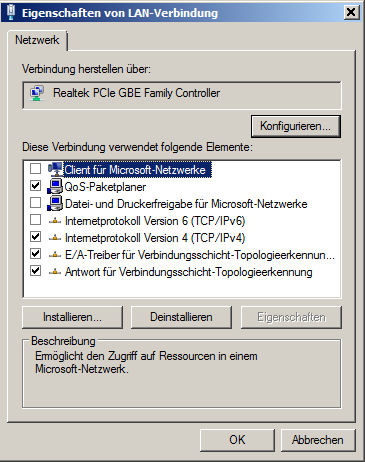

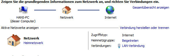

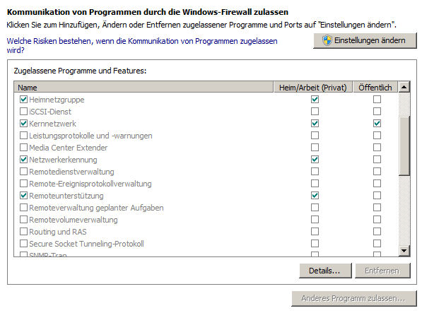

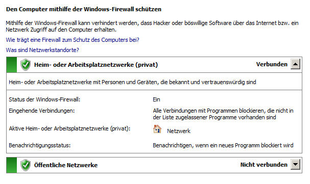

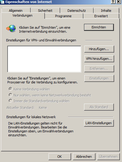

Wie auch immer, ich hab Dir mal ein paar Screen-Shot's meiner Internet/LAN/Netzwerk-Einstellungen zusammen gestellt.
Evtl. findest Du daran ja einen Unterschied.
Hier ist nichts drin, da die Einwahl zu T-Online vom Router vorgenommen wird.

@The Wolf: danke für deine Screens, hab alles kontrolliert, hab lediglich einen Harken ipv6 mehr in der Konfig der Lan Verbindung, sonst alles gleich.
Gruß Mike
Beiträge: 18248
Re: Fehler: Ihre Netzwerverbindung funktioniert.....
Mike-DH hat geschrieben: hab alles kontrolliert, hab lediglich einen Harken ipv6 mehr in der Konfig der Lan Verbindung
Daran kann's nicht liegen. Ich hab bei mir Ipv6 zusätzlich mal aktiviert und komme trotzdem problemlos auf den Logitech-Server.
