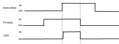

Nach meinem Verständnis wäre das möglich. Allerdings muss man dazu ein wenig (mehr) basteln, wesshalb ich das hier niemandem empfehlen möchte.
Vom Prinzip her müsste man 2 Aktoren parallel schalten und "logisch und" verknüpfen.
Das Licht wäre dann nur an, wenn beide Aktoren eingeschaltet sind. Dabei kann weiter einer über Astro und einer bei Bedarf geschaltet werden.
Hier mal als Signalverlauf:
Signalverlauf: 2 Aktoren parallel geschaltet, &quot;logisch und&quot; verknüpft
Signalverlauf: 2 Aktoren parallel geschaltet, "logisch und" verknüpft
Mit einem dieser 3-fach-Aktoren und einem Relais sollte das noch einigermaßen klein umsetzbar sein. Wenn ich Verwendung für so eine Schaltung hötte, würde ich das gern ausprobieren. Leider fällt mir keine Verwendung dafür ein, Ambilight ist mit Beamer nicht so sinnvoll, da ist eh immer alles dunkel ;)
Was TheWolf meint ist mehr so eine Warteschlange vor der Astrofunktion. Alle Aktoren in dieser Warteschlange würden beim Event "es wird Nacht" eingeschaltet. Als Nutzer könnte man dann in der Software programmieren, dass der Ein-/Ausschaltbefehl eines Aktors zu dieser Warteschlange hinzugefügt oder daraus entfernt wird statt ihn direkt auszuführen. Natürlich müsste man sich dann auch überlegen, ob so ein Aktor mit Anbrechen der Morgendämmerung wieder abgeschaltet wird, also der entgegen wirkende Befehl direkt in die Warteschlange für das Event "es wird Tag" eingehangen wird. Selbst wenn jetzt gesagt wird "nicht nötig, ich schaue ja nicht bis früh morgens fern" wird das ziemlich schnell irgendwer fordern.
Nach meiner Einschätzung (als Informatik-Student) dürfte die Implementierung dieser Warteschlange relativ einfach sein, sie wäre nur nicht unbedingt Stromausfall-sicher.

Die Reihenschaltung von zwei Schaltern ist doch nichts anderes als eine logische UND-Verknüpfung... halt nur hardware- und nicht softwaretechnisch gelöst.
Ist nur einer der beiden Aktoren an, leuchtet nix. Nur wenn beide an sind.
Konkret :
Zustand 1. Aktor / Zustand 2. Aktor: Zustand Licht
aus (über Aktion TV) / aus (über Astro Funktion, draußen hell): Licht aus
aus (über Aktion TV) / an (über Astro-Funktion an, draußen dunkel): Licht aus
an (über Aktion TV) / aus (über Astro-Funktion, draußen hell): Licht aus
an (über Aktion TV) / an (über Astro-Funktion, draußen dunkel): Licht an
Wann welcher Aktor seinen Zustand wechselt ist dabei völlig unerheblich, nur wenn beide an sind (TV an, draußen dunkel), ist auch das Licht an.
Dies entspricht auch genau dem Diagramm von deuterianus.

Du setzt leider voraus, dass beide Aktoren immer Strom haben. Das ist der gleiche Knackpunkt wie bei meiner Parallelschaltung, nur das Gesamtkonzept ist tatsächlich einfacher umzusetzen.
Mal so ins blaue überlegt ....
Definition: außen = manuell, innen = astro
Vor Sonnenuntergang: äußerer Aktor wird eingeschaltet, Astro-Funktion schaltet licht wie gewünscht später zu.
Nach Sonnenuntergang: äußerer Aktor wird eingeschaltet, innerer Aktor bleibt aus => kein Licht.
Da könnte man natürlich noch gegenwirken, indem man "nur nachts" den Astro-Aktor zusätzlich noch manuell einschalten lässt.
Das setzt voraus, dass der innere Aktor sich seinen Schaltzustand bei Stromausfall nicht merkt. Falls das jedoch der Fall wäre, müsste man "nur tagsüber" zur Sicherheit immer einen Ausschaltbefehl an den Astro-Aktor senden => Das mag wohl keine Lampe lange mitmachen.
