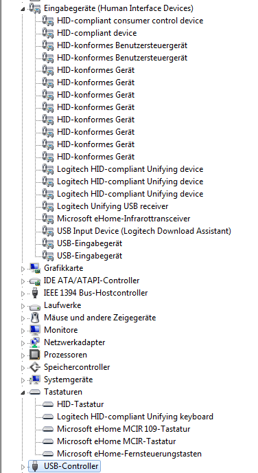

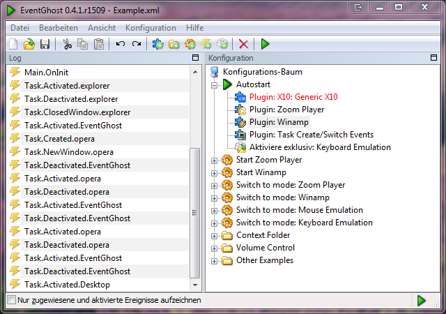

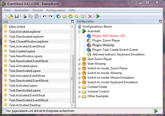

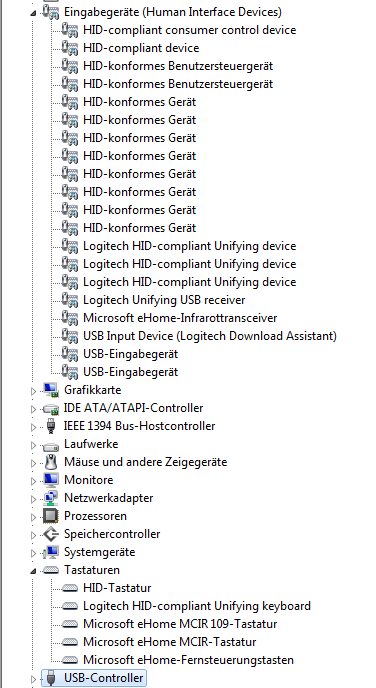

ich habe mir einen RC6 IR-Emfänger von AEOne zugelegt. Jetzt habe ich EventGhost installiert, welcher mir den zeigt, dass er ein Problem mit dem Plugin X10 hat.
Der Empfänger scheint richtig konfiguriert, er taucht im GeräteManager mehrmals auf.
Wie kann ich das Problem lösen? In der angepinnten Anleitung habe ich dazu leider nichts finden können.

Du hast doch gar keine X10-Hardware angeschlossen.
Logisch, dass das X10-Plugin Probleme hat, weil es keinen X10-Empfänger findet
Erstelle Dir in EG eine neue Konfig, die das Plugin für die Microsoft MCE Remote enthält - das ist das richtige für den RC6 IR-Empfänger.
Gruß AEOne
Gruß AEOne
