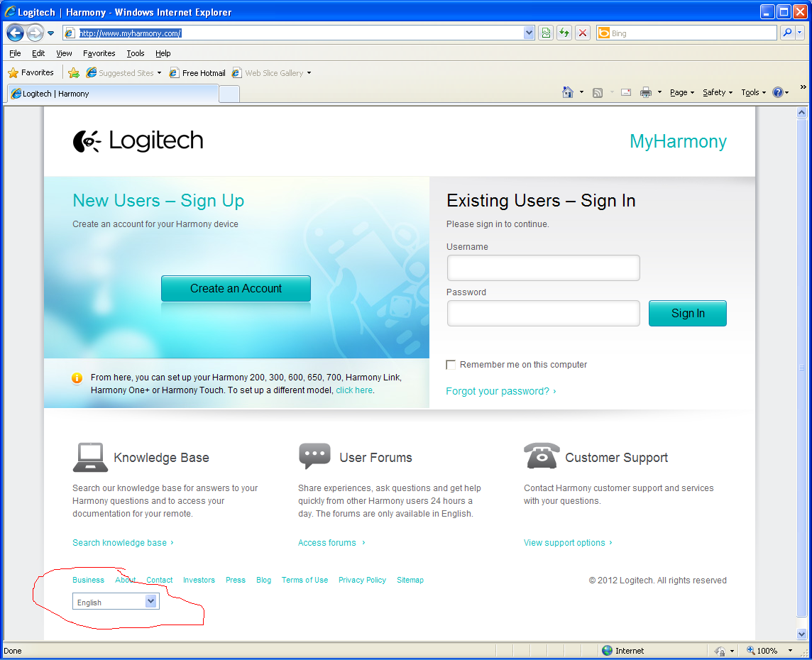

Re: Display-Sprache ändern harmony one
bei der Software kann man die Sprache rechts oben ändern. Bei der Web-Konfiguration keine Ahnung.
ciao
Beiträge: 18248
Kat-CeDe hat geschrieben: Bei der Web-Konfiguration keine Ahnung.
Dort direkt auf der Anmelde-Seite.
Beiträge: 6510
TheWolf hat geschrieben:
stimmt links unten.

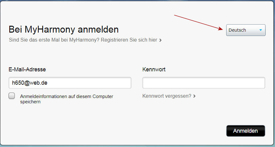

Beiträge: 18248
Kat-CeDe hat geschrieben: stimmt links unten.
Nö.
Das ist bei members.harmonyremote.com.
Be Myharmony.com sieht's so aus:

Beiträge: 18248
Kat-CeDe hat geschrieben:Hi,
also bei mir sieht es bei myharmony.com so aus:-)
Tja, noch immer den Ur-Link in der Verknüpfung. :ja:
Nimm mal den hier, dann klappts auch ... mit der Sprache.
http://myharmony.com/Account/HarmonyConfig
