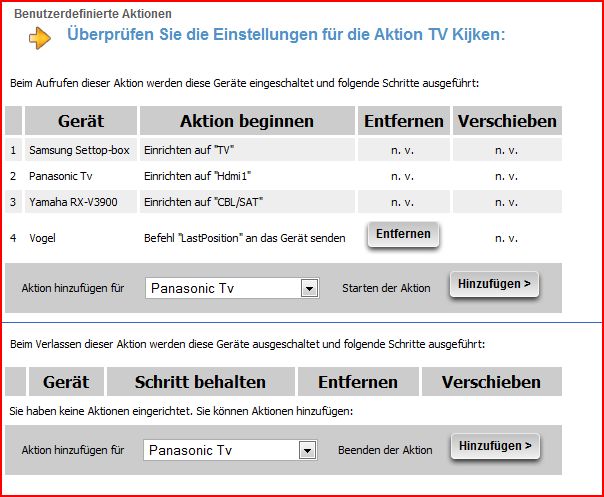

Lacto,
in der Action, Einstellungen.
Überprüfen Sie die Einstellungen für diese Aktion
Ja, aber ich möchte mehr Optionen und Geräte für diese Aktion hinzufügen.
Ein paar mahl weiter, bist du:
Benutzerdefinierte Aktionen siehst.
Aktion hinzufügen für DVD, hier kannst du mehrere Kommandos hinzufugen.
