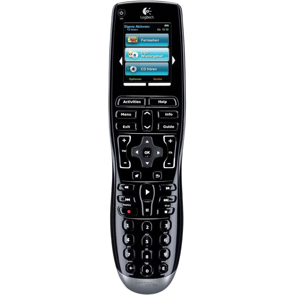

ich habe ein Problem mit meiner neuesten Errungenschaft, einem Epson Beamer TW6600W oder genauer gesagt mit dem dazugehörigen AV-Switch, der als HDMI Switch für 4 Endgeräte dient.
Die Funktionsweise des AV-Switches ist denkbar ungünstig: Schaltet man ihn ein, passiert erst einmal gar nichts. Erst nach Drücken der Taste "Input" wird der nächste aktive HDMI Eingang gewählt. Nun habe ich mir eine Aktion zusammengestellt, die Folgendes tut:
1. Toshiba Fernseher Power on
2. Unitymedia Receiver Power on
3. Kenwood AV Receiver Power on
4. Epson AV-Switch Power on
5. Toshiba Fernseher auf HDMI 1 (Standardsequenzschritt)
6. Unitymedie Receiver Eingang auf TV (Standardsequenzschritt)
7. Kenwood AV Receiver Eingang auf Video2 (Standardsequenzschritt)
8. Epson AV-Switch Eingang auf "keine Änderung" (Standardsequenzschritt)
Punkt 8 darf nicht geändert werden, da der AV-Switch, obwohl Myharmony denkt, es gäbe direkte Befehle für die einzelnen HDMI Inputs, diese Funktion nicht unterstützt. Die einzige Möglichkeit, den HDMI Input zu wechseln, ist ein drücken des Befehls Input. Mein Gedanke war, diesen Befehl am Ende der Aktion einzufügen. Leider taucht er dort nicht auf, OBWOHL der Befehl unter dem Gerät selbst existiert (PowerToggle, Input, Output und PinP gibt es im Gerät, nur die letzten beiden können bei einer Aktion gewählt werden).
Mein Kompromiss momentan ist, nach der vollzogenen Aktion noch manuel auf "Input" zu klicken, aber das möchte ich eigentlich ändern.
Das zweite Problem: Wenn mehrere HDMI Geräte an sind, wechselt der Switch auf das erste, das er findet. Will man auf einen anderen HDMI Kanal wechseln, muss man Input 3 Sekunden gedrückt halten auf der original Tastatur. Wenn ich richtig recherchiert habe, brauche ich also hier eine "Duration" auf der Taste. Wie geht das?
Und meíne letzte kleine Frage, zu der ich keine Lösung finden konnte betrifft die Reihenfolgeänderung der Anzeige der Aktionen auf der One+: Wie kann ich die einzelnen AKtionen "verschieben" (meine letzte Aktion soll an erster Stelle angezeigt werden). Bislang habe ich nur den Weg gefunden, alle Aktionen zu löschen und dann mit korrekter Reihenfolge neu zu erstellen.
Vielen Dank

Input-Befehle werden von Logitech, warum auch immer, gefiltert und werden bei Start/Ende einer Aktion nicht angeboten. Lösung Befehl unter anderem Namen neu anlernen und den dann benutzen. Befehl darf weder Input noch Power im Namen haben denn das sind wohl die Begriffe die Gefiltert werden.
Duration am Besten mal Support fragen. Es gab mal einen Panasonic-Trick aber da weiß ich nicht ob er noch geht.
An der Fernbedienung selbst Menü drücken (rechts unten im Display), dann bearbeiten wählen und dann rechts neben dem Namen der Aktion drücke und halten und do hin schieben wo die Aktion hin soll.

Das mit dem extra Befehl ohne den Begriff Input (ich hatte die Idee selbst, aber habe den Befehl natürlich Inpu2 genannt^^) hat geklappt, Danke dafür.
An der Fernbedienung habe ich keine Befehl "Menü", nur "Optionen" und "Geräte". Unter Optionen gibts aber nurFernbedienungsassistent, Tutorial, Datum/Uhrzeit, Bildschirmtöne und LCD Empfindlichkeit.

das Menü auuf der FB unterscheidet sich je nachdem ob du es in einer Aktion, in einem Gerät, oder iim Off-Zustand aufrufst

Das hilft mir leider nicht weiter, da ich in keinem Betriebszustand in ein Menü komme...

Favoriten, rechts unten 3 Striche, Bearbeiten.

Bei der Harmony One+ habe ich weder Favoriten, noch drei Striche unten rechts...

Sorry wieder mein Fehler (blöde Namen von Logitech). Ich dachte an die Ultimate One.

Gibt es bei der One+ denn eine Möglichkeit der Reihenfolgen?

habe zwar selber nur eine Harmony Ultimate, aber schau mal in deiner PC Software, dort sollte es im Reiter "Aktionen" einen Button "Aktionen neu ordnen" geben.
Marc
Leider Nein...

Bist du sicher, dass du die PC Software und nicht die neue MyHarmony-App verwendest? Hatte mich da auf dein Profil verlassen.
Falls du die MyHarmony-App verwendest, schau mal hier:
Bild Harmony FAQ (myharmony.com) | Anleitung: Aktionen sortieren

Ich muss gestehen, ich kenne nichtmal den Unterschied zwischen PC Software und App und war davon ausgegangen, die App hat mit meinem PC nichts zu tun, sondern eher mit Tablet oder anderem Kram.
Aber der Link hat mir weitergeholfen, ich habs gefunden und das Problem gelöst. Vielen Dank dafür!
Jetzt teste ich die Tage noch den Lösungsvorschlag für den AV Switch.
