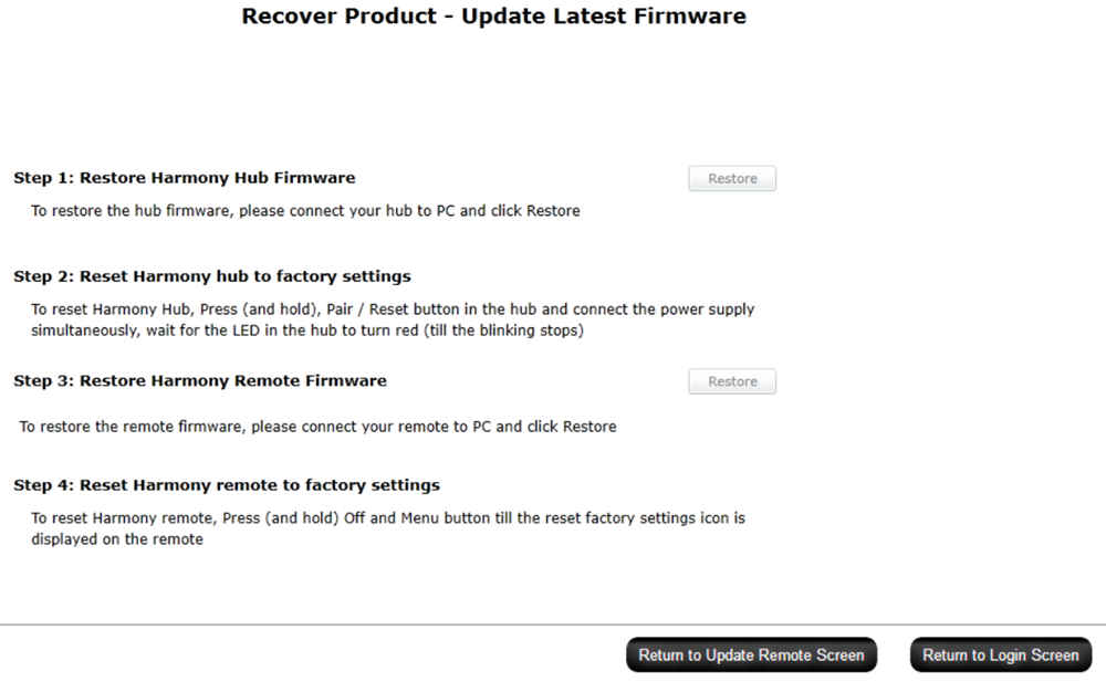

- Meine Ausganssituation nachstellen
- ALT+F9 und dann Factory Reset des Harmony Smart Keyboards
- ALT+F9 --> Recover Product, Schritte 1 bis 4 durchführen und somit HUB und Remote Firmware auf Auslieferungszustand restoren und die Factory Settings auch restoren:
- Danach das Konto wohl lieber nicht neu syncen oder sowas in der Art, da dann ja wieder ein Firmwareupgrade und die Konfiguration durch das aktuelle Harmony Konto aufgespielt wird --> Recovery und Reset wäre ja dann umsonst gewesen.
- Wenn das erledigt ist, dann beim harmony Smart keyboard die Akkus/Batterien entfernen
- Die Smartphone App deinstallieren bzw. im App Manager deaktivieren
- Nun müsste man genauso wie ich damals die Harmony 950 / Ultimate One und das Smart Keyboard Bundle mit dem HUB im Auslieferungszustand haben. Auslieferungszustand heißt aus Sicht des Hubs und des Keyboards, dass diese bereits von sich aus gepairt sein müssten, was man aber eigentlich nicht überprüfen sollte, denn dann wird die firmware vielleicht wieder automatisch upgedatet.
- Nun kann man loslegen:
- Hub nicht anschließen (kein Strom), und Smart Keyboard ohne batterien beiseite legen.
- Ein neues Harmony Testkonto mit phantasie-email anlegen
- Die Harmony 950 einrichten, so wie der Wizard es vorschlägt... also als ob man keinen HUB zu Hause liegen hätte
- Mal den Fernseher hinzufügen in der Desktop-Software und checken, ob das alles mit der 950 läuft

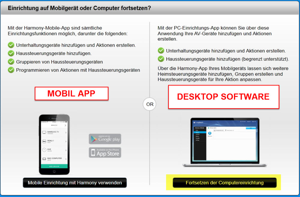

- Nun links in der Desktop-Software die Fläche "UPGRADE - your Harmony Remote" bzw. "ERWEITERN - Ihre Harmony Fernbedienung" drücken und den HUB hinzufügen... den Schritten folgen. Der Wizard fragt für den Hub den WLAN Schlüssel ab und macht ein eigenständiges Update der Firmware. Die Batterien sollten noch immer nicht im Keyboard sein, auch sollte die Handy App nicht installiert oder aktiviert sein im Smartphone.
- Nun wird entweder von vornherein, wie bei meiner Ersteinrichtung, die Desktop Software zur Konfiguration für HUB und 950 zuständig sein
- ODER es kommt (bzw. kam bereits beim Hinzufügen des HUBs) ein Auswahldialog, wo zwischen APP und Desktop Software gewählt wird: Diese Abfrage kam bei mir nicht bei der Ersteinrichtung. Der kam erst, als ich das ganze mit einem zweiten Testkonto noch mal probieren wollte. Also ist im zweiten Fall wohl schon die richte Firmware auf dem HUB gewesen und hat direkt diese Abfrage getriggert.
- Das Keyboard müsste bereits unter TASTEN aufgeführt sein, obwohl es noch nie eingeschaltet wurde, und wenn man draufdrückt, kommt (korrekterweise) die Aufforderung dafür (nur für das Keyboard) zur App zu wechseln.
- Nun kann man damit herumspielen und sichergehen, dass die Desktop Software auch wirklich korrekt syncen lässt und auch die Konfiguration korrekt abläuft. Die Firmware versionen sollten zum jetzigen Zeitpunkt wie bei mir sein:
Fernbedienung: 4.12.36
HUB (815-000101): 4.12.36 - Ist alles korrekt am Funktionieren, so kann man nun endlich die Batterien in das Smart Keyboard tun und schauen, ob auch das erste Starten des Keyboards nichts daran ändert, dass man für die 950 und den Hub die Desktop Software nutzen kann. (Also alles schön schrittweise... vielleicht wirds ja ab jetzt tatsächlich wieder mit der App erzwungen, wer weiß.)

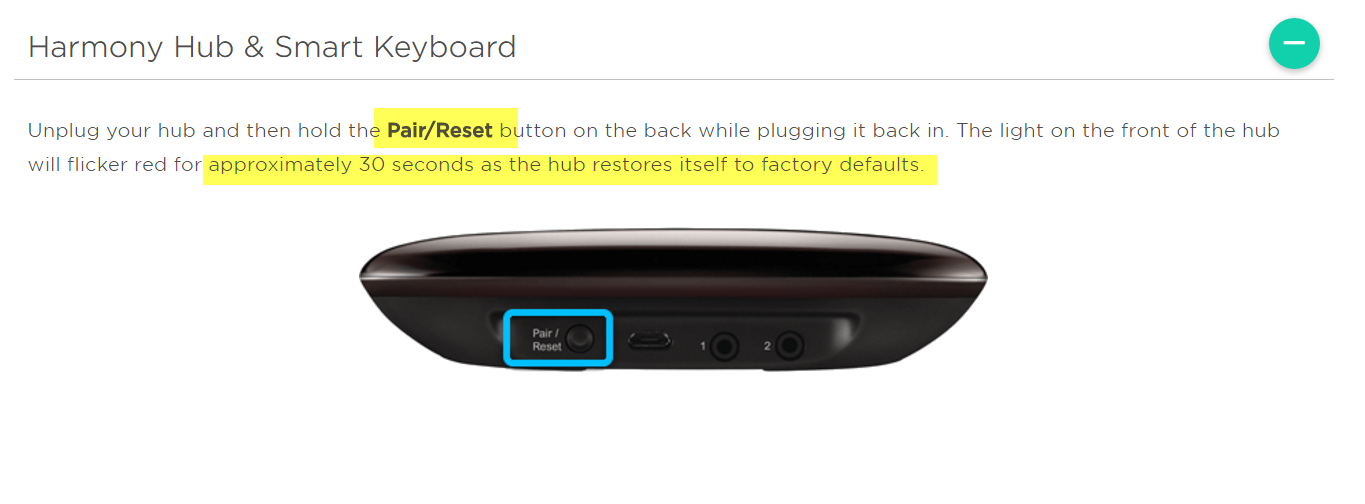

bei dem Versuch hat plötzlich der Hub aufgegeben.
Leuchtet nur noch Rot und wird nicht mehr vom PC oder sonstwie erkannt...
Logitech Support sagt defekt, Austausch über Händler
Amazon sagt nur Erstattung weil Marketplace
Bekomme also 59€ zurück (war echt ein Schnäppchen) und stehe erstmal ohne Hub da...
mein ganzes Smarthome steht, weil der Hub Kernkomponente war...

Also meiner hing auch schon ein paar mal mit roter LED für Minuten lang fest, weil der irgendwie Bluetooth pairings verloren hatte und trotzdem das Gerät zum Steuern suchte oder sowas.
Hast du den mal eine Weile ausgeschaltet und per Reset button hinten resettet oder per USB an den Rechner angeschlossen und da ein recovery oder sowas gemacht? Irgendwie kann man den ja an den Rechner anschließen?
Kann es sein, dass der bloß die WLAN Zugangsdaten vergessen hat (was bei einem Recovery ja normal ist) und deswegen rot leuchtet und man die Daten irgendwie durch den Wizard eingeben muss? Soweit mir bekannt ist, leuchtet der ja immer rot, wenn der noch nicht im WLAN drin ist. Das merke ich immer, wenn ich mal die Steckdosenleiste ausschalte und am nächsten Morgen nach dem Einschalten eine Minute lang die rote LED sehe, bis er drin ist.

Alles versucht, LED bleibt rot,
nur wenn ich einen Reset versuche blinkt er eine Zeit lang schnell.

- The Hub is powering on
The Hub will take 30 seconds to power on. Until then, it will not be detected by the Harmony App, nor by myharmony.com. - The Hub is on, but does not have a user configuration
Harmony must know about your devices & Activities before it can be used. View your products quick start guide to get started. - There is a problem connecting to Wi‑Fi
The Hub is unable to connect to your home's Wi‑Fi. View our Harmony Hub frequently disconnects from Wi‑Fi support article.
Note: Wi‑Fi is optional for the Harmony Ultimate remote. If not configured for Wi‑Fi, the LED will not turn red for this reason.
- Blinking red/green steadilyThere may be an error with the Hub
- If the LED is steadily blinking red and green for several minutes, then unplug the Hub for 10 seconds, then plug it back in. Otherwise, you may need to factory reset your Hub.
- If the LED is not blinking between red and green steadily every second, but turns solid red occasionally, then view the Solid red LED status section above.

Er blinkt nur bei Reset, nichtmal bei Power on
Zuletzt hab ich deinen Schritt 2 durchgeführt,
Also Restore Harmony Hub Firmware..
Schätze dass ist schiefgelaufen.
Für ein Companion habe ich eher keine Verwendung, ursprüngliches Ziel war es doch nur noch eine Fernbedienung zu haben
