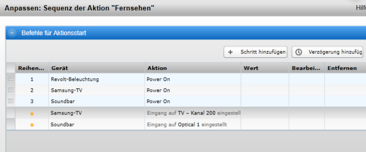

Hat auch soweit alles geklappt, wenn ich die Aktion "Fernsehen" starte, schaltet sich zuerst die Revolt an dann der TV und anschliessend die Soundbar. Der Kanal den ich eingestellt habe der beim starten angewählt werden soll kommt nicht, was mich aber jetzt nicht so groß stört.

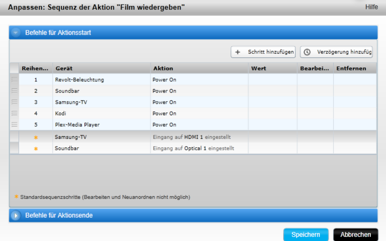

Was leider gar nicht funktioniert ist die Aktion "Film wiedergeben". Also die Revolt soll starten, der TV, die Soundbar und es sollte Hdmi 1 ausgewählt werden da an dem Port mein Raspberry hängt.
Leider schaltet sich nur die Revolt ein, der TV und die Soundbar bleiben aus. Also muss ich immer erst die Aktion "Fernsehen" starten und wenn alles eingeschaltet ist die Aktion Film wiedergeben um auf Hdmi 1 mit meinem Raspberry zu kommen.
Zum besseren Verständnis habe ich mal meine Einstellungen angehhängt.
Könnte mir jemand freundlicherweise sagen was ich einstellen muss damit die "Film wiedergeben" Aktion korrekt anläuft?

Beiträge: 18181
Re: Problem mit Revolt Steckdose
Hi.
Starte die Aktion "Film wiedergeben". Wenn die Aktion soweit fertig ist, benutze die Hilfe-Funktion um zu sehen, ob die es schafft, die Geräte einzuschalten.
Wenn "ja", dann solltest Du beim Kodi und beim Media-Player mal die Geräte-Verzögerung erhöhen (Ruhig maximal. Reduzieren kannst Du immer noch) .
Beitrag von puffyx »
Also, wenn ich die Aktion "Film wiedergeben" erfolglos starte, kann ich mit der "Hilfe Taste" den TV und die Soundbar starten. Den Befehl "Kodi" hba ich mittlerweile gelöscht weil ich den gar nicht brauche. Wie baue ich denn dei Verzögerung ein? Wenn ich ein Verzögerung hinzufügen will, wird diese immer an letzter Stelle gesetzt.

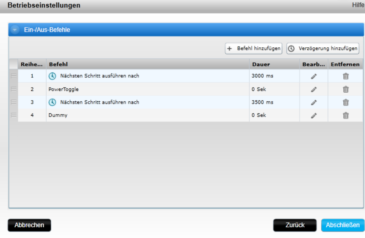

puffyx hat geschrieben: 1. März 2017 11:11 ... Revolt schaltet sich ein, TV und Soundbar bleiben aus. Mit Hilfe der "help" Taste startet der Tv und die Soundbar.
Du hast bei der Revolt nach dem Power-Befehl eine Verzögerung von 3500 msec gesetzt.
Bist Du sicher, das die Geräte schon nach diesen 3,5 Sekunden empfangsbereit sind?
Setz doch mal diese Verzögerung richtig hoch.
Jetzt gehts. Bei meiner 650 kann ich die Geräteverzögerung auf maximal 2 Sekunden stellen. Hab dann den Power Befehl von der Revolt auf 1,5 Sekunden gestellt und siehe da, jetzt funktionierts.
