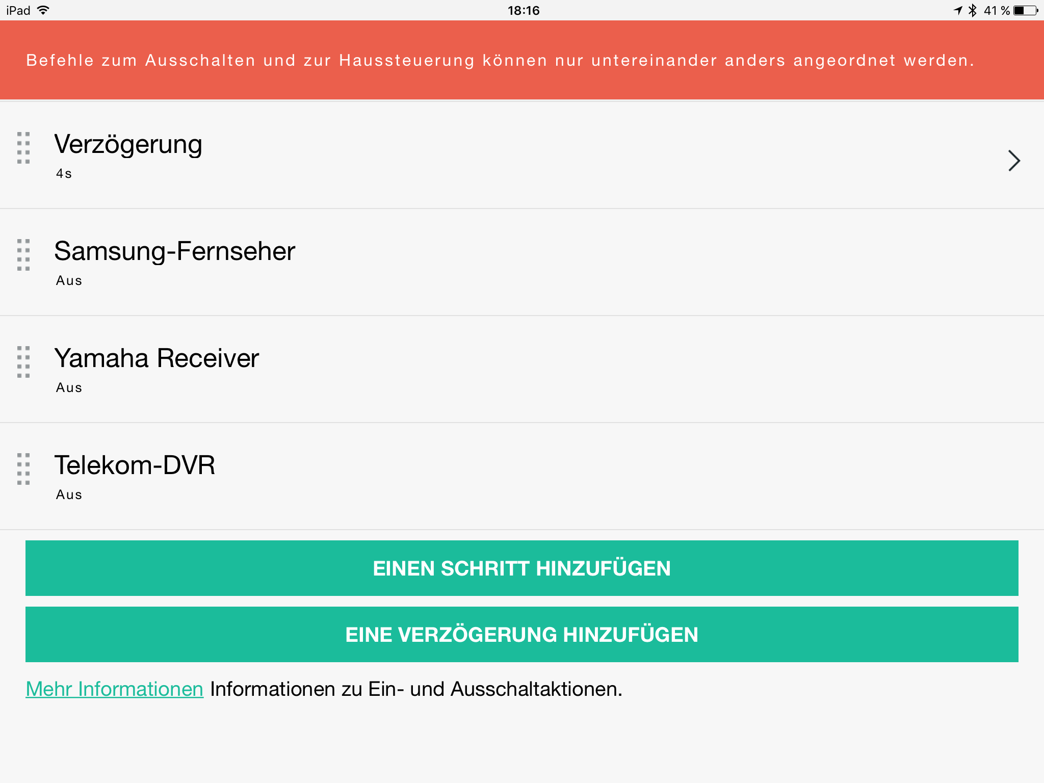

Hab das jetzt mal selbst getestet:
  • in myHarmony läßt sich die Verzögerung nicht verschieben
  • in der App kommt die Fehlermeldung das nur die Gerätereihenfolge geändert werden kann

also am Ende einer Aktion geht bei mir nichts
in der iPad App kann ich die Verzögerung zwar verschieben, aber diese springt gleich wieder an den Anfang, mit roter Fehlermeldung (siehe Bild)

ChaP hat geschrieben: 29. August 2017 19:38 Aufgrund dessen wie es momentan in den Start einer Aktion eingebunden werden muss scheint diese Funktion quasi noch einen Beta Status zu haben.
Nicht ganz.
Die Entwickler haben sich komplett auf das Hinzufügen von Befehlen/Verzögerungen in den Aktions-Start "verbissen" und dabei alles andere -korrektes und vernünftiges Handling, Hinzufügen bei Aktions-Ende- leider übersehen.
Das ist Logitech aber bekannt und es soll wohl daran gearbeitet werden. Ich habe gerade eben das Problem "Verzögerungen bei Aktions-Ende" im Beta-Forum gepostet und hoffe, das auch das in das nächste Release mit einfließt.
